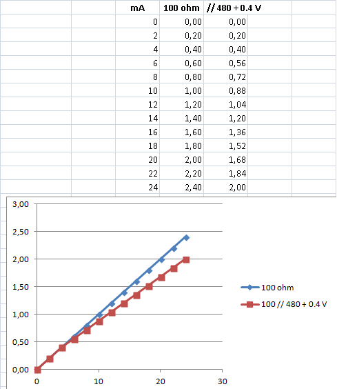

Di solito i canali del PLC con ingresso in corrente, hanno una resistenza in parallelo che trasforma
la corente in tensione, ad esempio: con 250 ohm, 20 mA diventano 5 V
In questo caso dovrai calcolare la resistenza da mettere in parallelo, in modo che con 25 mA
ne passino 20 mA.
Per essere certi e fare i calcoli giusti, dovresti mostrarci le caratteristiche del canale di ingresso del tuo PLC.

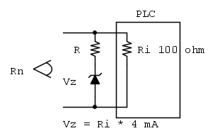

Come ha scritto
MarcoD dovrebbe bastare collegare una resistenza in parallelo alla "presunta" resistenza di ingresso del PLC con in serie uno zener.
Il circuito e' "di scuola" ed occorrono info del contesto per scegliere la soluzione piu' idonea.

Non capisco. la resistenza dovrebbe essere in parallelo ai porsetti A+ e A- dovrebbe ridurre la lettura.

p.s. >> elfo, Condivido ; hai ipotizzato una Rinterna di 100 ohm, dobbiamo capire quale è il valore effettivamente presente. Forse basta identificare il PLC e scaricare al web il corrispondente
manuale/specifica tecnica, e leggere le caratteristiche del canale analogico di ingresso, ma è compito dell' iniziatore della discussione.
