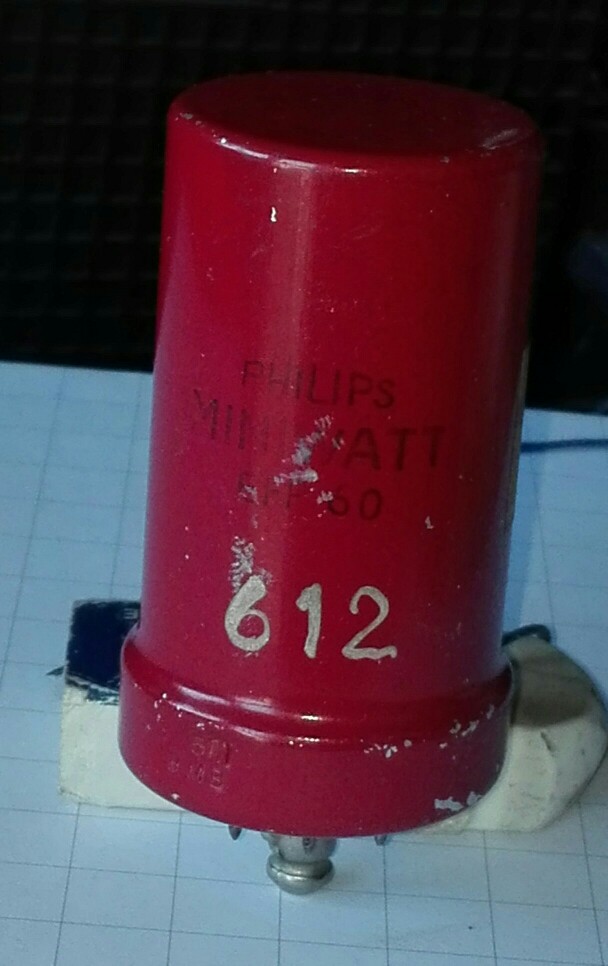

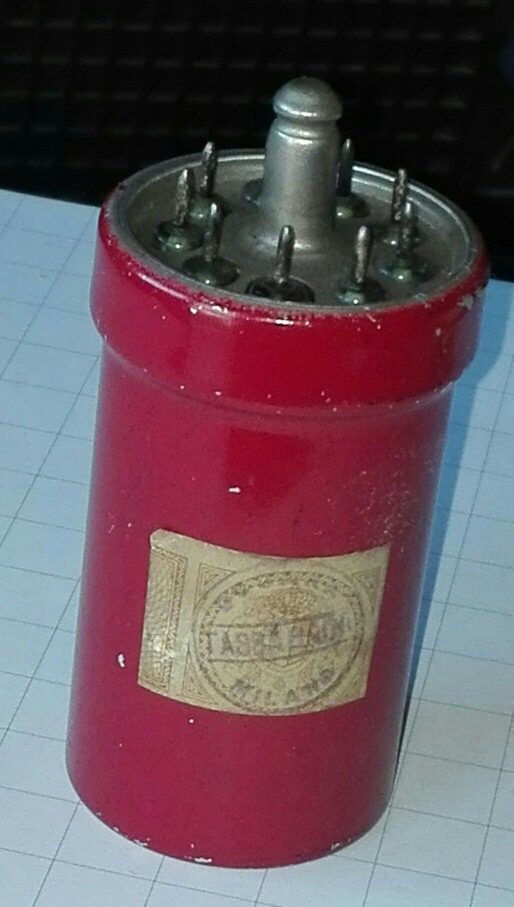

Quiz:
Qualcosa di elettronico, rosso natalizio di augurio per il nuovo anno :-) .
Sapete cosa è l'oggetto mostrato nelle foto? O_/

[2] Re: Vintage. Sapete cosa è ?
Messaggioda Foto Utentegiannid19 » 18 dic 2020, 11:06
Una valvola termoionica

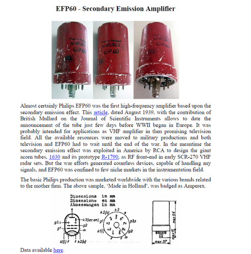

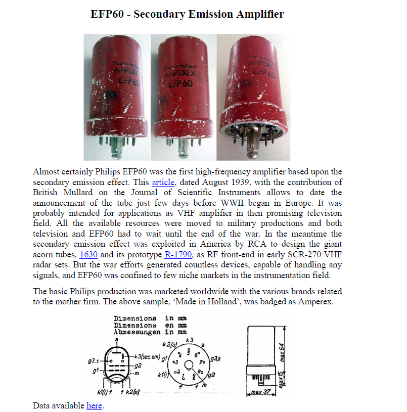

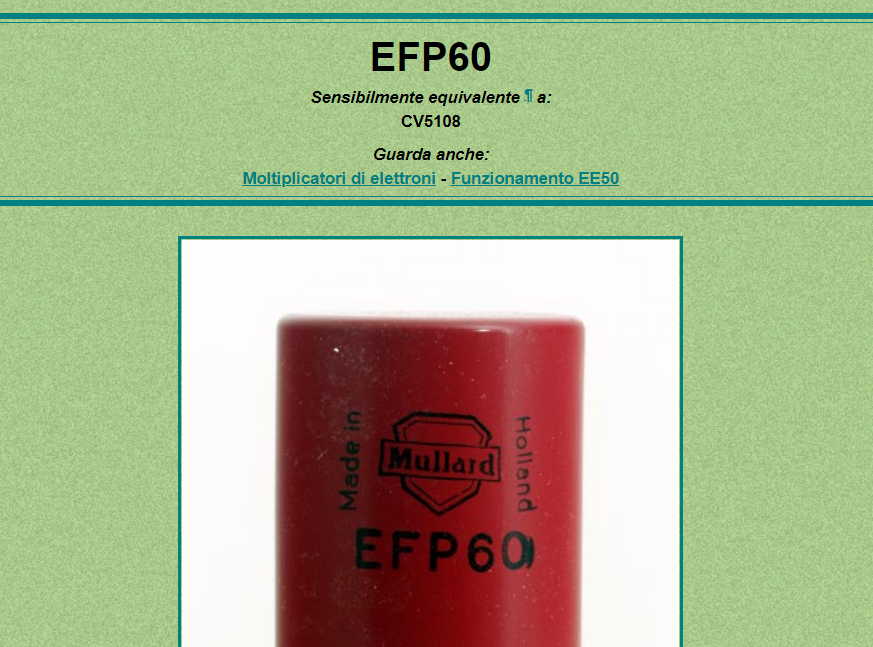

Sempre viste, ma mai su apparecchi :ok:
Tra l'altro non è una valvola comunissima, alcuni dati:
Alex
(Giuseppe Giusti) <<
Foto Utentesetteali
11,9k 5 5 9
Messaggi: 5921
[4] Re: Vintage. Sapete cosa è ?
Messaggioda Foto UtenteMarcoD » 18 dic 2020, 18:26
Foto Utentesetteali ha risposto in modo più che esauriente :ok:
Anche io avevo trovato nel web informazioni simili, pare che la valvola fosse adoperata anche nei circuiti sommatori dei calcolatori elettronici ad alta velocità (clock 60 MHz).

Su una foto si osserva il talloncino della "tassa radio" : tutte le valvole venivano tassate.
Il talloncino è della Repubblica italiana, quelli precedenti avevano la croce sabauda.
Anche le valvole per apparati militari avevano un talloncino con su scritto "esente da tassa radio".

Su una foto si osserva il numero 612, la valvola apparteneva a un centro di ricerca pubblico e quello era il numero di inventario. Probabilmente la valvola allora era alquanto costosa.
