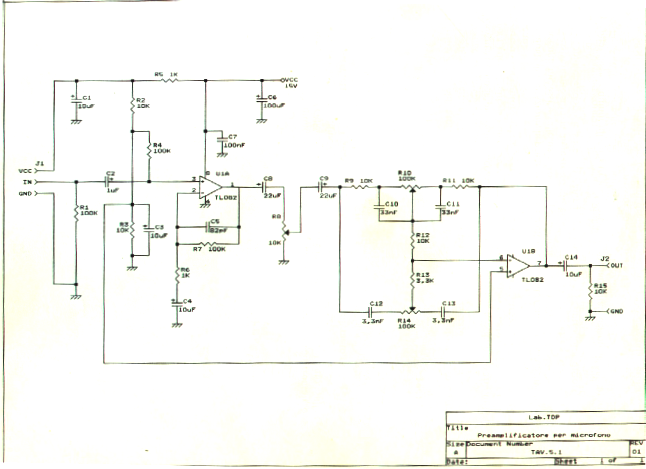

Ho trovato nel web lo schema che allego perché mi interessa costruire un preamplificatorino per microfono. Nelle 9 pagine dell’insieme ci sono spiegati i motivi per la scelta dei componenti e come è stato deciso di tagliare frequenze di disturbo ecc. ecc.

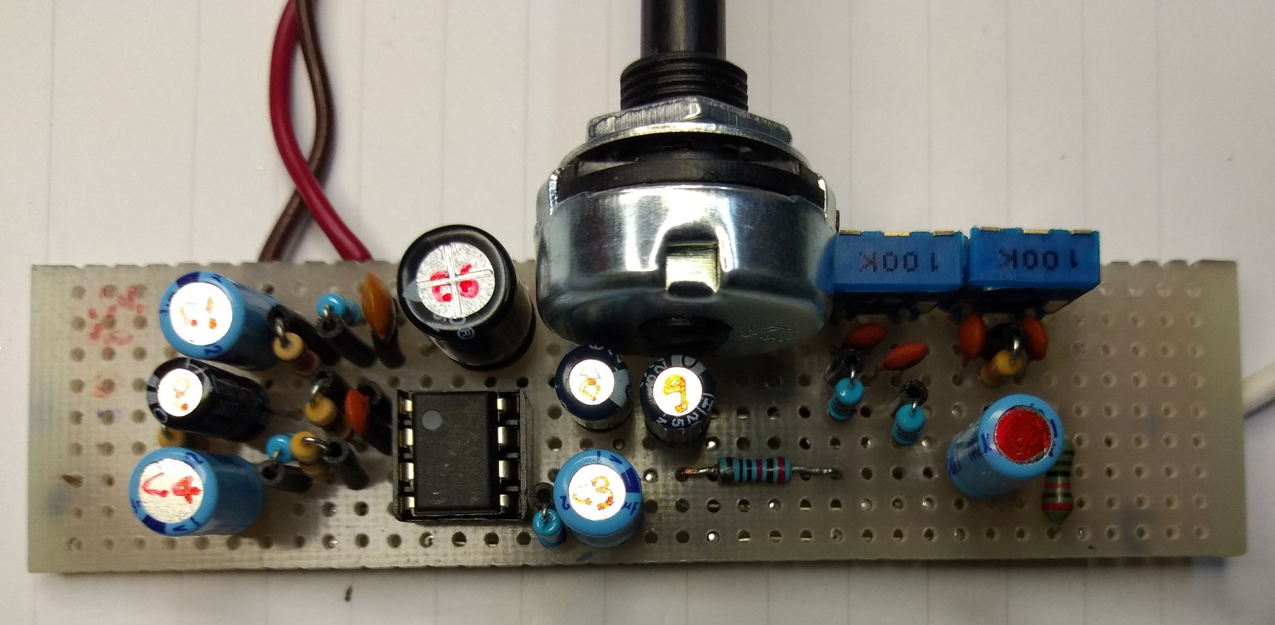

Costruito e più volte controllato nella correttezza, sono rimasto molto deluso perché a valle del circuito c’è solo tanto fruscio, che cambia secondo il movimento delle 3 resistenze variabili, ma di voce manco una sillaba,
Lo steso microfono direttamente al registratorino fa la sua parte, anteponendolo al preamplificatore è come non esista.
Potrebbe qualcuno controllare se questo circuito è corretto o se qualcosa manca o mal messo?

Lo schema è corretto, dovrebbe funzionare
Il tuo microfono quanti contatti ha?

Misura le tensioni in continua di tutti i piedini dell'operazionale, mettendo il puntale nero del voltmentro sul negativo dell'alimentazione, poi riporta le otto letture qui, cosi` vediamo come sta l'operazionale.
Lo schema sembra a posto.

Il circuito a prima vista è corretto e funziona. Probabilmente il problema è nel tipo di microfono o nei collegamenti dello stesso.
Comunque, pur facendolo funzionare, non sono convinto che vada bene per quello che vuoi fare basandomi sulla tua descrizione. L'uscita di questo circuito è a livello linea, capace di fornire un segnale (e un rumore) molto più alto di quello che serve. Comunque spiega che microfono hai, poi vediamo.

Rispondo nell’ordine che trovo le vostre domande:
1) il microfono è a 2 contatti ma non avendo nessuna siglatura presumo sia un dinamico, posso provare con un altro a 3 contatti, anch’esso senza siglatura, che suppongo sia a condensatore ed allora dovrei aggiungere una resistenza per alimentarlo;
2) toccando l’entrata il fruscio diminuisce alquanto;
3) le tensioni sono: pin 1 = +7.35 V., pin 2 = +7.26, pin 3 = +7.19, pin 4 = massa, pin 5 = +7.26, pin 6 = +7.26, pin 7 = +7.28 e pin 8 = + 12 V.
3) il microfono è come detto sopra e ho usato un mille-fori;
Il registratorino è un Sony IC-UX570 e per necessità logistica devo usare un microfono esterno, con cavo passante per un muro di circa 40 cm.
Allego foto della costruzione.
Saluti.
Osvaldo – IK3ZYM

Le tensioni dei pin 1-2-3 dovrebbero differire al massimo di 10-15mV e invece differiscono di alcune centinaia di mV, credo possa dipendere dalla presenza del rumore che capta dall'ingresso oppure da una auto-oscillazione, sentiamo cosa ne pensa
IsidoroKZ.
Proporrei di togliere il microfono e cortocircuitare l'ingresso IN con GND, poi verificare anzitutto se il fruscio-ronzio si attenua molto o se scompare e in queste condizioni eseguire di nuovo le misure delle tensioni.

Toccando l'ingresso diminuisce il fruscio, segno evidente di autooscillazione. In genere oscilla il controllo dei toni, ma non è vangelo.
Non vedo i potenziometri sul circuito, come hai fatto? Resistenze fisse?
Inoltre dove dovrebbe essere metà tensione ce n'è di più, segno di valori resistivi errati, con molta tolleranza oppure errore di cablaggio. Controlla bene tutto.
