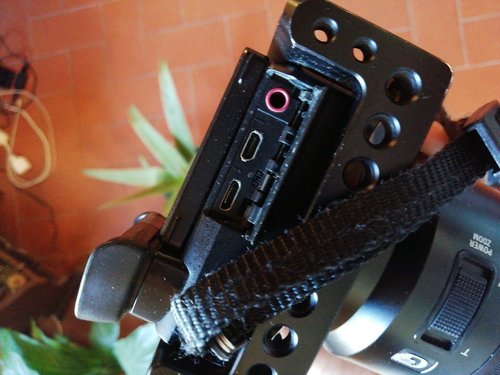

Salve a tutti
Avrei la necessità di collegare un microfono ad una telecamera con ingresso microfonico a minijack
È possibile?
È sufficiente collegare il polo caldo alla punta (attraverso un condensatore per bloccare una eventuale tensione di alimentazione) e il polo freddo e la massa al fusto?
Qualcuno conosce lo standard delle telecamere?

[2] Re: adattatore da Cannon a minijack
Messaggioda Foto Utentestefanopc » 19 gen 2021, 14:39
In teoria si.
Misura se esce tensione.
Cosi ti eviti il condensatore.

[4] Re: adattatore da Cannon a minijack
Messaggioda Foto Utenteabusivo » 19 gen 2021, 19:45
Mi permetto di aggiungere, inoltre, che bisognerebbe verificare se la presa è stereo oppure mono!

[5] Re: adattatore da Cannon a minijack
Messaggioda Foto UtenteSediciAmpere » 19 gen 2021, 21:52
L'ingresso per microfono potrebbe essere stereo?
Io collego solo la punta, vorrà dire che in fase di montaggio la regista sdoppierà la traccia (tanto servirà solo per un'intervista)

[7] Re: adattatore da Cannon a minijack
Messaggioda Foto UtenteChris1414 » 19 gen 2021, 23:19
Anche io credo che sarebbe da verificare se la presa minijack è a due contatti o tre (mi sembra possano arrivare fino a 5). Se fosse a tre potrebbe portare alimentazione al microfono oppure essere un ingresso stereo o semplicemente una linea simmetrica, impropriamente detta bilanciata. Non so se c'è uno standard specifico..

[8] Re: adattatore da Cannon a minijack
Messaggioda Foto Utentestefanopc » 19 gen 2021, 23:58
Al 98 per cento è sbilanciato.
Potrebbe esserci la tensione che alimenta il mic preamplificato ma non è detto.
Se vai nel menù (o nel manuale o nel listino accessori ) probabilmente si capisce se è stereo o mono e ultimamente sono stereo.
Se deve fare una intervista dello stereo interessa poco.
Riguardo al cannon c'è poco da fare con la miniaturizzazione dove lo metti un connettore che è grosso come metà telecamera.

[9] Re: adattatore da Cannon a minijack
Messaggioda Foto UtenteSediciAmpere » 20 gen 2021, 22:08
Ho scaricato il manuale: è stereo, non dice se c'è la phantom a 5V né l'impedenza d'ingresso
Ho unito punta e anello e ci ho messo il condensatore, da 4,7 uF 100V
