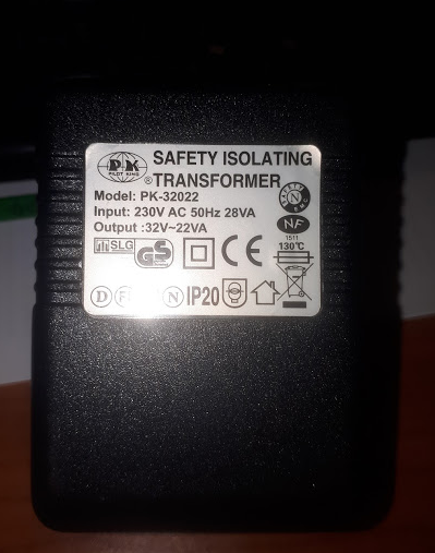

Buona sera, sono un novizio del monde dell'elettronica e della corrente in genere, e sono una persona che gli piace imparare, sto leggendo in giro un bel po' di roba, e vorrei provare a passare dalla teoria alla pratica con qualche piccolo esperimento.
Nelle segrete del mio garage ho trovato questo trasformatore
ma faccio fatica a capire le specifiche tecniche, mi spiazza quel 22 va, e visto che non viene mansionata la sigla della corrente continua (DC) vuol dire che c'è un abbassamento della tensione a 32 volt ma non la trasforma in corrente continua?
Grazie a tutti per l'aiuto

Ciao, esatto come dici:
riduce la tensione da 220 V a 32V (entrambi efficaci), ma l'uscita è sempre AC.
I VA (volt Amperè) 28VA ingresso e 22VA uscita, riguardano la massima potenza apparente applicabile ai circuiti di ingresso e di uscita.

Per avere un'indicazione di massima della corrente disponibile al secondario
dividi i VA per i volt ed ottieni la corrente in Ampere che puoi prelevare dal secondario
22 : 32 = 0.6875 Ampere
o 687.5 milliampere se preferisci
Se usi quel trasformatore per fare qualche esperimento, per proteggerlo sarebbe meglio che tra l'uscita del trasformatore ed il tuo circuito sperimentale tu mettessi un fusibile da 500 milliampere
