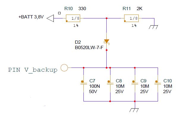

Ciao a tutti,
ho un problema con il circuito in allegato che mi sono fatto ma non riesco a trovare la quadra.
Ho un componente alimentato con la 3V3 sul pin principale di VCC (tramite un regolatore). Per mantenere le impostazioni ha bisogno di una batteria tampone o una fonte di energia sul pin V_Backup quando il tutto è spento.
La fonte di energia di tutta la scheda è una batteria da 3,7V. In allegato c'è la parte di circuito collegata al pin di V_Backup per non perdere le impostazioni una volta tolta la 3V3.
A datasheet la corrente assorbita sul pin dovrebbe essere 40uA.
Misurando la tensione V_Backup non capisco perché quando stacco la 3V3 la tensione su questo pin cala lentamente fino a 1,1V in circa 55s (inizialmente è 3,2V). Una volta arrivata a 1,1V sale di nuovo fino a 3,05V in 13s. Che dovrebbe essere la tensione data da partitore - la caduta dello zener.
perché la tensione si abbassa fino a 1,1V? ( :roll:) ; Mi aspetto che rimanga a 3,05V.

Dovresti postare anche delle informazioni su ciò che è collegato al pin V_{backup} e su eventuali circuiterie esterne al tuo schema.
A ogni modo, perché utilizzi uno zener in quella configurazione? In questo modo opera semplicemente da diodo in diretta (e lo schema non è nemmeno del tutto corretto).
EDIT: forse ho capito... Il diodo è per caso uno Schottky?

Si, il diodi è uno Schottky. Sul pin V_backup non c'è collegato altro. E' il PIN di un modulo GPS della Ublox. Cosa vedi di sbagliato nello schema?
Per lo zener ci devo pensare un attimo.

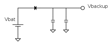

Così a pelle ti direi che quella resistenza da 330 limita la corrente che può erogare la tua batteria, per cui se non hai bisogno di una tensione precisa puoi semplicemente metterci un diodo comune senza partitore:
In questo modo ti ritroveresti comunque una tensione intorno ai 3.2V sul pin di backup, che suppongo ti vada bene lo stesso.
Prova così e vedi se il risultato cambia.

Ci avevo pensato anch'io ma il problema è che la tensione massima ammissibile sul pin e di 3,4V se non ricordo male. Quando la batteria è sotto carica la tensione va a 4.2V che andrei fuori specifica. Per quello ho aggiunto il partitore dato che dovrebbe consumare 40 uA

Mi sembra come se il componente, in assenza di 3V3 esterna, assorbisse più corrente da V_{backup} di quella che la tua batteria può erogare (con la configurazione da te indicata).
Riesci a linkare il datasheet del modulo?
andre29 ha scritto:Quando la batteria è sotto carica la tensione va a 4.2V che andrei fuori specifica
A questo allora devi aggiungere pure qual è il range di funzionamento che vuoi avere.
Comunque secondo me quel pin non assorbe solo 40uA, altrimenti non si spiega.

gill90 ha scritto:Mi sembra come se il componente, in assenza di 3V3 esterna, assorbisse più corrente da V_{backup} di quella che la tua batteria può erogare (con la configurazione da te indicata).
andre29 ha scritto: Comunque secondo me quel pin non assorbe solo 40uA, altrimenti non si spiega.
Ecco il link
https://www.u-blox.com/sites/default/files/products/documents/NEO-7_DataSheet_%28UBX-13003830%29.pdf
Anch'io non mi spego. Ho creato il post perché mi sono venuti dei dubbi su quello che ho fatto. Penso anch'io che su quel pin l'assorbimento sia maggiore di quello dichiarato, perlomeno all'inizio, poi si assesta.
Il modulo non è stato acquistato da un canale "ufficiale" ma non penso sia un fake, perché riesco a comunicare e a programmarlo con il suo tool della casa ufficiale.

Quando lo spegni hai scollegato tutto o c'è qualcosa conesso al modulo che resta alimentato ? (Ad esempio una porta seriale che dall'altra parte resta alimentata). Considera che ci sono dei diodi di clamp sui pin dell integrato e che togliendo alimentazione possono creare dei percorsi per portare tensione in giro. Quando sei in backup sulla 3.3V che tensione vedi durante il transitorio che hai descritto.

Fai anche questa prova: prendi una batteria mediamente carica (3.8V o 4V) e prova ad usare il circuito con il diodo semplice. In questo modo riusciamo a capire se è un problema di assorbimento anomalo di Vbckp e ci inventiamo un'alternativa.
