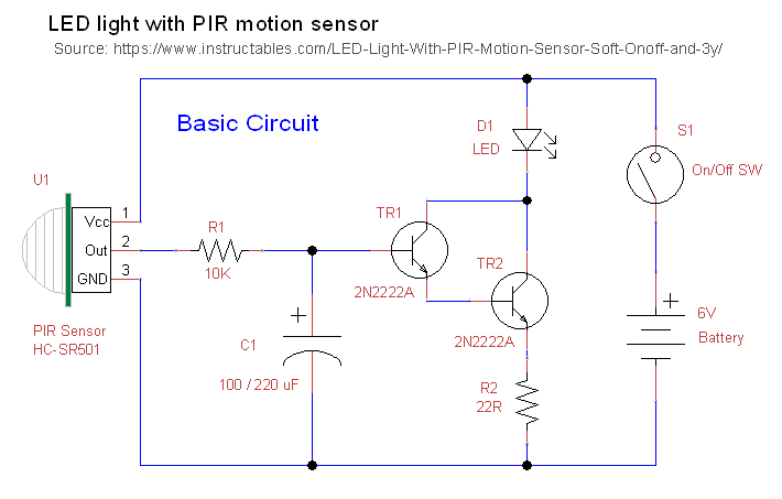

Vorrei realizzare delle piccole lampade LED per uso notturno, attivate dal movimento, impiegando LED standard da 5 mm. e basse tensioni DC regolate, diciamo comprese tra 5 e 12 volt (15V massimo).
Tra i molti circuiti disponibili in rete, ne ho scelto uno in particolare, questo:
Link: https://www.instructables.com/LED-Light-With-PIR-Motion-Sensor-Soft-Onoff-and-3y/
Riporto alcune note dell'Autore sul circuito mostrato:
1 - Il circuito impiega un comune sensore PIR HC-SR501 per il rilevamento del moto.
2 - Il segnale in uscita dal sensore PIR (Out), attraversa un filtro RC "Time Constant", ed è impiegato per ritardare accensione e spegnimento (soft-on, soft-off) in funzione della combinazione di R1 e C1.
Con i valori mostrati (R1=10K, C1=100uF) il ritardo è di un secondo.
3 - Il segnale viene amplificato da una coppia di transistor BJT NPN (in configurazione Darlington) e non da un singolo transistor, proprio per compensare la caduta di tensione/corrente, causata da R1.
Purtroppo ho una limitata conoscenza teorica dell'elettronica e vorrei un aiuto per capire come adattare il circuito a differenti combinazioni di LED o a una diversa tensione di alimentazione, facendo in modo che lavori nelle condizioni ottimali e per quello che il circuito permette, sprecando meno corrente possibile. Questo, mantenendo comunque il filtro RC (R1 + C1).
Naturalmente non cerco qualcuno che faccia i calcoli per me, ma piuttosto che sia disponibile a spiegarmi il giusto approccio al circuito, i ragionamenti, le formule e passaggi necessari per calcolare il valore corretto dei componenti e verificare che funzioni correttamente.
Riporto un paio di possibili scenari, da utilizzare come esempi applicativi.
Esempio A - Adattare il circuito per un singolo LED (Vf = 3,4V, If = 20 mA.) con una tensione DC a 5V.
Esempio B - Adattare il circuito per una serie di 3 LED (Vf = 3,2V, If = 20 mA.) con una tensione DC a 12V.

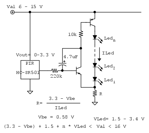

Per caso hai a disposizione anche qualche mosfet da 1 A tipo irfd110 o simili?
Altrimenti io userei un npn e un pnp.
Di pnp ne hai a disposizione?
La resistenza sull'emettitore mi fa venire i brividi.
Io la metterei tra + vcc e il diodo e l'emettitore lo colleghterei a - vcc

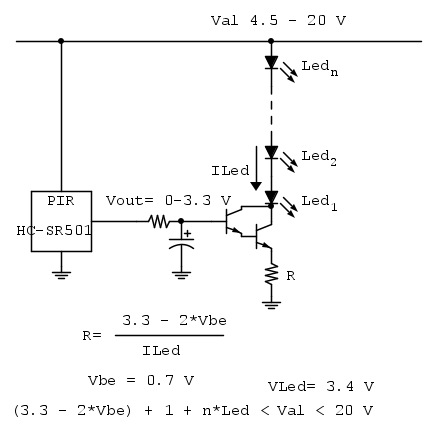

4.5 - 20 V e' il range di tensione di funzionamento del PIR
Il PIR ha una tensione stabilizzata al suo interno a 3.3 V
3.3 V e' anche la tensione di uscita del PIR (indpendente dalla tensione di alimentazione del PIR).
https://win.adrirobot.it/sensori/pir_se ... rduino.htm
La corrente che scorre nel(i) LED e' dipendente solo da 3.3 V e R (indipendente dalla tensione di alimentazione del PIR)
1 V e' la Vce del darlington
3.4 V e' la tensione del(i) Led
Con un Led abbiamo una Val(minima)
con 3 led abbiamo una Val(minima)
Ciao Titan, grazie per la veloce risposta.
Si, mi è abbastanza chiaro che R2 determina la corrente che fluisce al led, così come il fatto di usare una tensione di alimentazione un po superiore Vf (tot) del led, o dei led impiegati.
Ma sono certo che esiste un corretto approccio "logico", per adattare il circuito ad uno specifico carico e mi piacerebbe conoscerlo.
Intendo proprio il pacchetto completo, quello che di solito si cerca di evitare, per arrivare subito alla soluzione del proprio problema.
Se possibile, preferisco capire il concetto, il procedimento e le formule coinvolte, per poterlo replicare autonomamente.
Ad esempio quale transistor scegliere e se sia sufficiente (o utile) impiegarne uno solo oppure una copia per aumentare il guadagno, quali calcoli vadano effettuati, o come sfruttare la misurazione del guadagno via multimetro.
Rispondendo anche a Stefanopc, so che esistono molte varianti, ma preferirei rimanene su questo tipo di circuito.

Turk182 ha scritto:Il tuo calcolo prevede di utilizzare un darlington, oppure due transistor (identici o non), in configurazione Darlington?
Come vedi dallo schema qui sotto occorre che il guadagno del darligton (integrato o realizzato con due transistor in configurazione darlington
Se I due transistor fossero uguali (ma non e' necessario) i loro guadagni individuali dovrebbero essere >= 47.
47 * 47 = 2209
Un buon progetto non si basa sul guadagno dei transistor: e' sufficiente specificare il guadagno minimo.

Servono un PnP e un NpN.

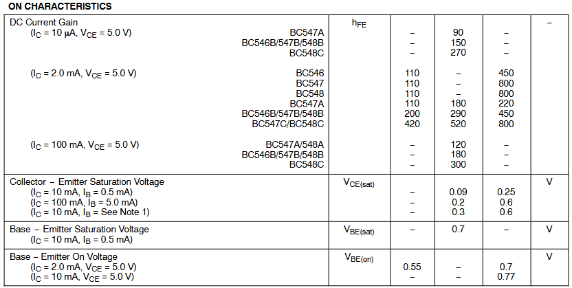

Per curiosità, ho provato a misurare l' hFE di alcuni BC547C, BC548C.
Il valorte era mediamente sui 520, quindi decisamente più alto di quello minimo.
Ne deduco che la strada giusta sia affidarsi ai parametri riportati nel datasheet.

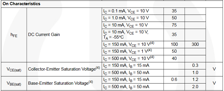

Metto a confronto i parametri dei BC547C/BC548C, con quelli dei PN2222A:
Link ai datasheet:
https://www.onsemi.com/pdf/datasheet/bc546-d.pdf
https://www.onsemi.com/pdf/datasheet/pn2222a-d.pdf
Sembra che il guadagno cambi principalmente in funzione della Ic.
Con una Ic di circa 1-2 mA, i BCxxx dovrebbero avere una hFE minima sui 420, mentre per i PN2222A dovrebbe essere di 50 o poco più.
Tornando alla condizione "C", circa il guadagno minimo del Darlington e riferendomi all'esempio di Elfo,
in entrambi i transistor si dovrebbe avere un guadagno minimo di almeno 2000 (47 * 47 = 2209), ma se per i PN2222A è solo di poco superiore, per i BCxxx diventa spaventosamente alto.
perché questo non è un problema?
Perché qualunque guadagno superiore al minimo andrà comunque bene e non darà problemi al circuito?
Alcuni dubbi:
- Nel calcolo di "A", viene considerata sia la Vbe che la Vce e presumo sia riferita a quella di saturazione (sat). In quel caso va considerato il parametro minimo, tipico o massimo?
- Assumendo che il darlington usato sia composto da due transistor uguali, il valore della Vce da usare nel calcolo "A" è quello del singolo transistor o la somma dei due? (TR1 + TR2)
Nell'esempio di Elfo, la Vce ha un valore di 1. Nel caso di una coppia con BCxxx, oppure con PN2222A, che valore andrebbe considerato?
- Come verifico che la mia coppia darlington possa sopportare la corrente richiesta dai led?
(Il limite per i BCxxx dovrebbe essere di 100 mA, mentre per i PN2222A è di 500 mA)
C'è una formula per calcolarla?
- La resistenza Rb (R2) che potenza deve sopportare?
(posso calcolare anche questo parametro?)

Prendo atto anche del tuo circuito NPN + PNP.
Il vantaggio principale del tuo, a parte il transistor in meno, è di avere una maggiore stabilità nella regolazione di corrente?
Ci sono altri vantaggi o svantaggi, rispetto al circuito con il Darlington?
Saluti,
Marco
I vantaggi sono una maggiore stabilità della corrente maggiormente dipendente dalle caratteristiche resistenza.
Il condensatore posizionato tra C e B dovrebbe impedire le autosciillazioni cosa non impossibile nell'altro circuito.
Il valore di C è circa 20 volte inferiore e questo consente maggiormente la miniaturizzazione del circuito e di utilizzare componenti maggiormente adatti.

Turk182 ha scritto:Le formule sono giuste?
Sarebbero state "piu' giuste" se le avessi scritte in Latex
A) Calcolo della Val (minima):
Ok - ma solo se si ritene trascurabile la tensione che "casca" sulla resistenza da 10 k (vedi poi)
C) Calcolo del guadagno minimo della coppia Darlington:
(se vogliamo "vera" la A)D) valore della resistenza R2 sull'emettitore di TR2
Turk182 ha scritto: Sembra che il guadagno cambi principalmente in funzione della Ic.
Il guadagno e' funzione della Ic ed andrebbe considerato quello alla effettiva corrente di funzionamento.
Ad esempio il transistor "a sx" del darlington lavora ad una corrente (molto) inferiore di quello di dx.
Se guardi la formula D) (in cui e' presente ILed) vedi che l'hfe non compare.
L'hfe compare solo nella formula C) dove e' presente R1
Se R1 non fosse presente (o avesse valore 0 (zero)) l'hfe non avrebbe importanza e il darlington non avrebbe ragione di esistere.
R1 "esiste" solo per introdurre un "ritardo" insieme con C
Vedi schema qui sotto.
Turk182 ha scritto:Nel calcolo di "A", viene considerata sia la Vbe che la Vce e presumo sia riferita a quella di saturazione (sat). In quel caso va considerato il parametro minimo, tipico o massimo?
Il darlington non satura - la spiegazione richiederebbe un post a parte - e la Vce posta a 1 V e' un valore "ballpark" per quel darlington a quella corrente.
L'errore che si commette facendo una stima e' piccolo rispetto alle altre tensioni in gioco.
Turk182 ha scritto: Come verifico che la mia coppia darlington possa sopportare la corrente richiesta dai led?
IC max BCxxx = 100 mA > 20 mA
Quello che invece occorre considerare e' la potenza dissipata dal transistor.
La potenza vale
Facciamo un esempio estremo:
Val= 20 V (la max possibile)
nLed= 1 (3.4 V)
Ic= 20 mA
La Pmax del BCxxx e' 625 mW (con
) (la spiegazione richiederebbe un post a parte)Turk182 ha scritto: La resistenza Rb (R2) che potenza deve sopportare?
- usa una resistenza con potenza dissipabile
