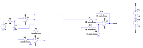

Salve a tutti,
Sto cercando di capire come funziona la Noise analysis in LTSPICE.
1) qualcuno di voi sa dove posso trovare un manuale che spiega nel dettaglio le operazioni che LTSPICE fa quando esegue la noise analysis?
2) uno dei miei dubbi e' il seguente:

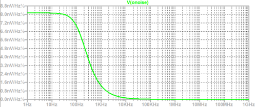

ho usato OP-AMPS per creare un segnale differenziale che va poi a un difference amplifier. il rumore ottenuto all uscita e' anche allegato :
In teoria se i due segnali differenziali fossero incorrelati (ipoteticamente) il risultato dovrebbe fare \sqrt{2}\times 4nV/\sqrt{Hz}=5.6nV/\sqrt{Hz} in banda passante. Come si vede dall'immagine precedente il risutlato non e' 5.6nV/\sqrt{Hz}, ma 8.14nV/\sqrt{Hz}. questo significa che LT-spice tiene conto della correlazione dei segnali. Per cui il rumore all'uscita sarebbe:
Vout_n=\sqrt{(4nV/\sqrt{Hz})^2+K*4nV/\sqrt{Hz}+(4nV/\sqrt{Hz})^2} , dove K e'il coefficiente di correlazione.
se il coefficiente di correlazione e' 2 ==> Vout_{n}\simeq 8nV/\sqrt{Hz} come riportato nelle simulazioni in banda passante.
Come fa LT-spice a calcolare il coefficient K?
ringranzio anticipatamente chiunque risponda :)
