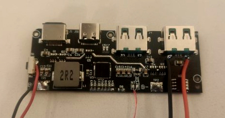

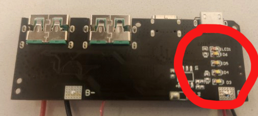

Ciao a tutti .
Sto terminando la mia console portatile con scocca e tasti stampati con stampante 3d basata su Raspberry 3.
Dopo mille problemi nel reperire una scheda capace di aliemntarla da batteria senza problemi di undervolt ho finalmente trovato una board che funziona perfettamente .
Il problema è che i led che indicano la carica della batteria sono in una posizione non visibile dall'esterno una volta chiusa la scocca motivo per cui avrei bisogno di spostarli tramite dei fili .
Le mie domande:
Secondo voi è fattibile dissaldarli senza rovinarli con aria calda?
A che temperatura la mettereste?
Come faccio a capirne la polarità una volta dissaldati ?
Su che supporto potrei attaccarli? Pensavo di saldarli a un pezzetto di millefori, le distanze mi sembrano compatibili , usando un filo 30awg o un rivestito monofilo.
Problemi di dissipazione della temperatura?

Questo è il PCB da cui devo spostare i led

[3] Re: Spostare led SMD per progetto console portatile
Messaggioda Foto Utentesetteali » 19 ago 2021, 12:10
Quei led, si tolgono facilmente con il saldatore da 30W, metti un po' di flussante sulle saldature ed eventualmente le rifai per avere lo stagno nuovo.
Poi agendo con velocità sui due lati con il saldatore il led viene via!
Funziona anche con led più grossi.

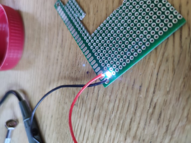

[6] Re: Spostare led SMD per progetto console portatile
Messaggioda Foto Utenteclaustro » 19 ago 2021, 13:25
Perfetto ho usato un alimentatore con regolazione in corrente 5mA .Credevo ci fosse un modo più elegante che andare per tentativi :-))

[7] Re: Spostare led SMD per progetto console portatile
Messaggioda Foto Utentesetteali » 19 ago 2021, 15:06
Perfetto! PIù elegantemente di così come vuoi fare!
Però una resistenzina in serie, la metterei sempre anche quando si fa delle prove, un errore capita sempre!
