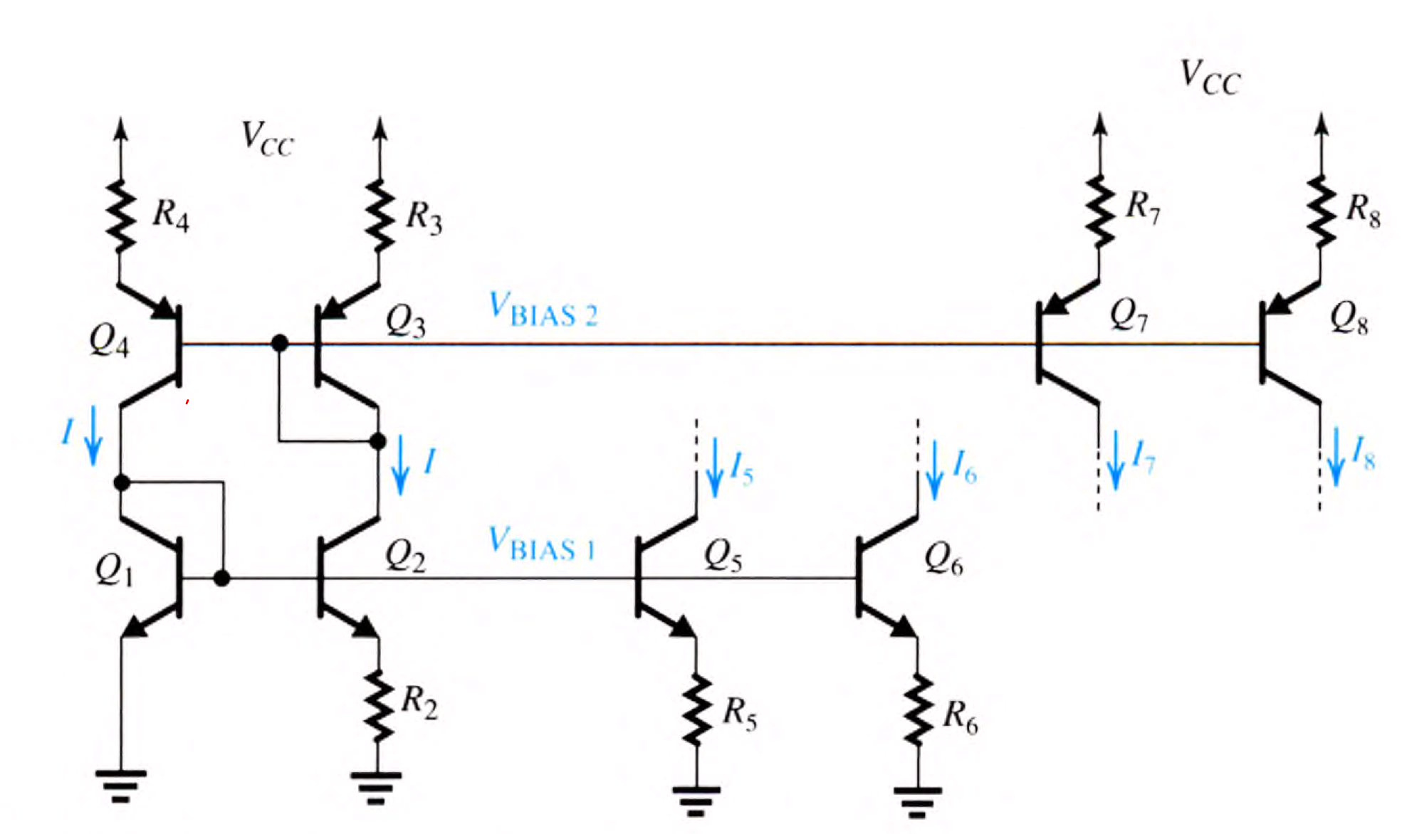

Ciao, so che probabilmente è una cavolata :-| , ma non riesco a capire come funziona lo specchio di corrente (fare riferimento a foto) in alto a sx. Vorrei trovare una relazione fra la corrente dello specchio e quella del ramo 7. Ogni volta che ci provo mi viene una equazione in due incognite.
Ho provato a fare un passo indietro perché mi sono accorto di non aver proprio compreso tale specchio in generale. Dunque ho cercato di capirne il principio, ma mi sono reso conto che finché tutto è matchato e le correnti sono uguali tutto torna, ma dal momento che voglio trovare la relazione fra i due rami dello specchio mi ritrovo sempre bloccato.
Qualcuno può darmi qualche consiglio su come ragionarlo ? O_/

Se mi dite che si risolve solo imponendo in partenza il rapporto fra le aree degli emettitori e la R incognita si trova di conseguenza ci rimango male :roll: perché ho speso più di 2 ore per capire come risolvere il circuito supponendo incognite rapporti fra aree e almeno una resistenza. :lol:
Nota; al momento mi sto riferendo solo alla mea sopra del circuito. L’obiettivo sarebbe trovare R7 e il rapporto fra la area di emettitore di tale BJT con quello del ramo 3. (Note tutte le correnti e la resistenza del ramo 3)
