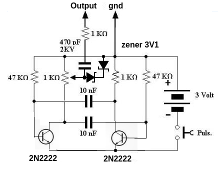

... cioè un singolo transistor con pochi componenti passivi,non so però se farlo in un range di qualche kHz o sui 5 MHz ? i transistor in AF (j_fet) invece devono essere alimentati con onda quadra o anche sinusoidale ? Per ora ho fatto la prova solo con componenti passivi, ma coi transistor,credo sia diverso e non so se un diodo potrebbe proteggere o no il generatore da eventuali ritorni di corrente...quali consigli? [-X

ciao,ecco il circuito,può essere alimentato dal generatore soltanto o e meglio dargli un alimentatore a parte ?

[4] Re: Si può,alimentare un transistor con un onda sinusoidale
Messaggioda Foto UtentedrGremi » 7 feb 2022, 10:08
Lo schema lo avresti dovuto fare con fidocadj e mancano i nomi dei componenti. Come li chiamo?
Vabbé proviamo a capirci, ma rischiamo di fare casino. Sei fortemente invitato a rifare lo schema :ok:
Erasmos ha scritto:può essere alimentato dal generatore soltanto o e meglio dargli un alimentatore a parte ?
Continuo a non capire. Che tipo di generatore? Dal titolo dici sinusoidale, nello schema è indicato una batteria, quindi continua.
Lo schema che hai messo è di un semplice multivibratore astabile, quindi non ho capito dove vorresti mettere la sinusoidale e perché.

Mi ero riproposto di non perdere piu tempo con i messaggi di Foto UtenteErasmos, fino a quando non si sarebbe degnato di rispettare le regole del forum ed a perdere lui per primo un minuto in piu per scrivere le sue richieste fornendo spiegazioni il piu chiare possibili.
Detto cio, e dal momento che anche questa discussione mi sembra partita in pieno stile Foto UtenteErasmos, posso solo aggiungere che per quel poco che ci capisco io, al circuito in oggetto, mi pare sia gia stato dato un alimentatore a parte, per l' esattezza da 3 Vdc.

Messaggioda Foto Utentesetteali » 7 feb 2022, 11:16
A me piace il condensatore da 470 pF 2 kV, è vero che l'isolamento del condensatore non è influente sul funzionamento, ma perché da 2 kV ???
Alex

Messaggioda Foto UtentePietroBaima » 7 feb 2022, 11:24
setteali ha scritto:A me piace il condensatore da 470 pF 2 kV
A me piacciono di più i due zener in antiserie.

[9] Re: Si può,alimentare un transistor con un onda sinusoidale
Messaggioda Foto Utentedjnz » 7 feb 2022, 18:09
setteali ha scritto:ma perché da 2 kV ???
A quanto sembra è un iniettore di segnali potenzialmente collegabile ovunque alla membrum, e a questo servono anche i due zener di protezione in antiserie.

Messaggioda Foto UtenteErasmos » 8 feb 2022, 2:29
ciao,esatto ! è vero che lo schema non è attinente al titolo ma non avendo modo di mandare la foto che ho preso dal mio “Libro” ho mandato questo circuito che mi ha dato un mio amico via Bluetooth;le mie scuse per questo disguido,comunque dr gremì ok...rimanderò lo schema quando avrò ripristinato il PC,devo dire che è frustrante anche per me chiedere consigli e non poter essere chiaro senza l’aiuto di uno schema ma visto ormai che ho mandato quest’altro vorrei approfittare per chiedervi un parere : questo “iniettore di segnali” funziona anche in RF, cioe’ zona oscillatore locale di una radio o va solo in bf ma non a livello di un generatore di segnali ?! :-|
