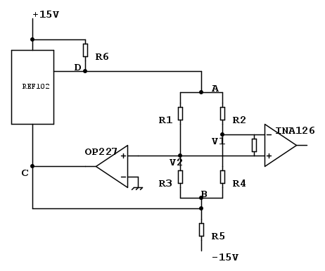

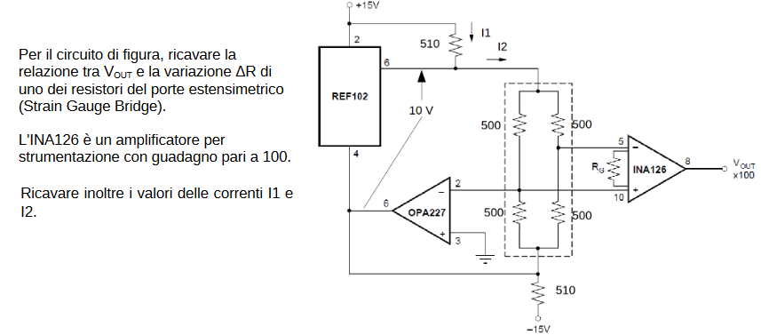

Salve,avrei questo problema di elettronica analogica con operazionali e vorrei,se possibile,qualche aiuto nella risoluzione per ricavare Vout in funzione di delta R e I1 ed I2.Grazie a quanti mi aiuteranno.

Inizia a individuare i resistori chiamandoli R1,R2,...Rn
Poi prova a calcolare la formula del ponte
Vdiff = Valim x ( R../(R..+R..) - R../(R..+R..) )
Un resistore avrà valore R.. + DeltaR
Valim =2 x 10 V = 10 V
Poi vediamo cosa viene fuori.

Prima di continuare vedo di fare lo schema con fidocad in modo da seguire meglio lo schema....

Ma VAC=+10V e VBC=-10V?...come mai VBC=-10V?

Ma VA=+10V e VB=-10V?
Hai ragione: Valim= VAB = 10 V ; VAB = VAC
Non ho capito a cosa serve il OP227, forse compensa eventuali dissimmetrie della alimentazione +/+15 V oppure la corrente di bias del INA126, oppure mette a massa virtuale la V2, oppure aiuta il REF102 a erogare 10 V.
In prima approssimazione non influisce sul funzionamento del ponte classico.
Nota del 21/3 17.57:
Mi è venuta in mente la funzione del OP227:
Il OP227 opera in modo che non ci siano variazioni di tensione di modo comune sull'ingresso del INA126, quindi viene eliminata la variazione del modo comune che introduce in uscita amplificatore un termine di disturbo sulla uscita funzione del modo differenziale. La tensione di modo comune può essere provocata da derive o fluttuazioni delle tensioni di alimentazione +15 e -15 V

Non risco a trovare VAB....cioè VAB=VA-VB ,VA= +10V ma come mai VB=-10V??

Non riesco a trovare VAB....cioè VAB=VA-VB ,VA= +10V ma come mai VB=-10V??
Era un errore mio:
VB = +5 V, VB = -5 V per simmetria circuito; VAB = 10 V per effetto regolatore.
V2 = 0 , massa virtuale perché il OP227 è in linearità.

Cerca di spiegare meglio il discorso del VA=+5V e VB=-5V poiché non l'ho capito....come viene furo VA=+5v e VB=-5V?....nello schema iniziale viene riportata una tensione VAC=10V...

Il punto B coincide con il punto C.
R1,R2,R3,R4 sono circa uguali fra loro
V2 = circa 0

MarcoD ha scritto:Il punto B coincide con il punto C.
V2 = circa 0
Ok..si in effeti non avevo visto bene VAB=VAC.....dato che B coincide con C che stupido che sono :-)
