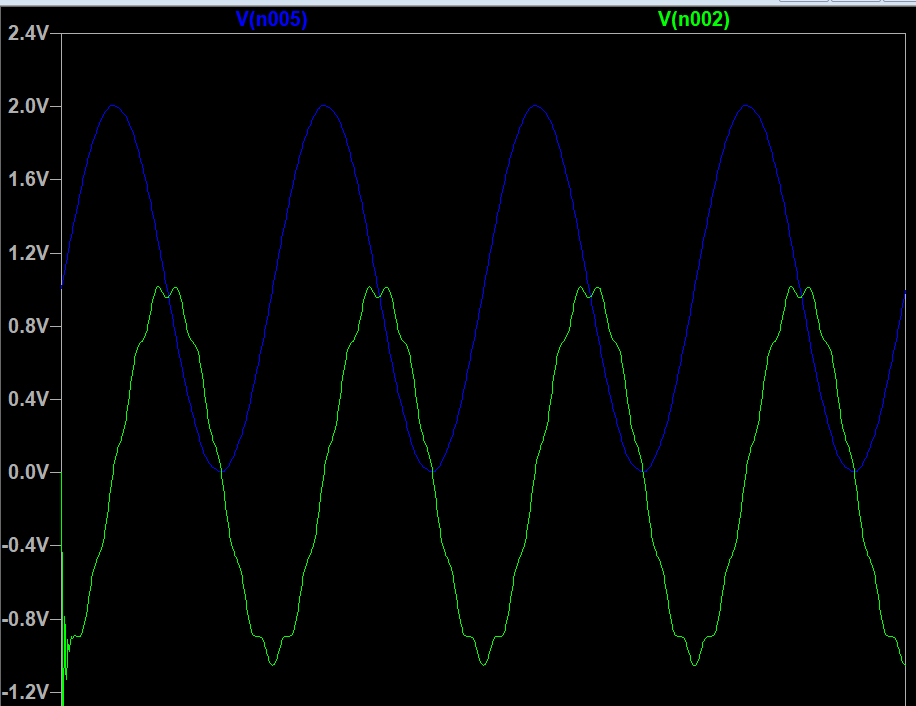

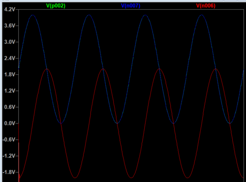

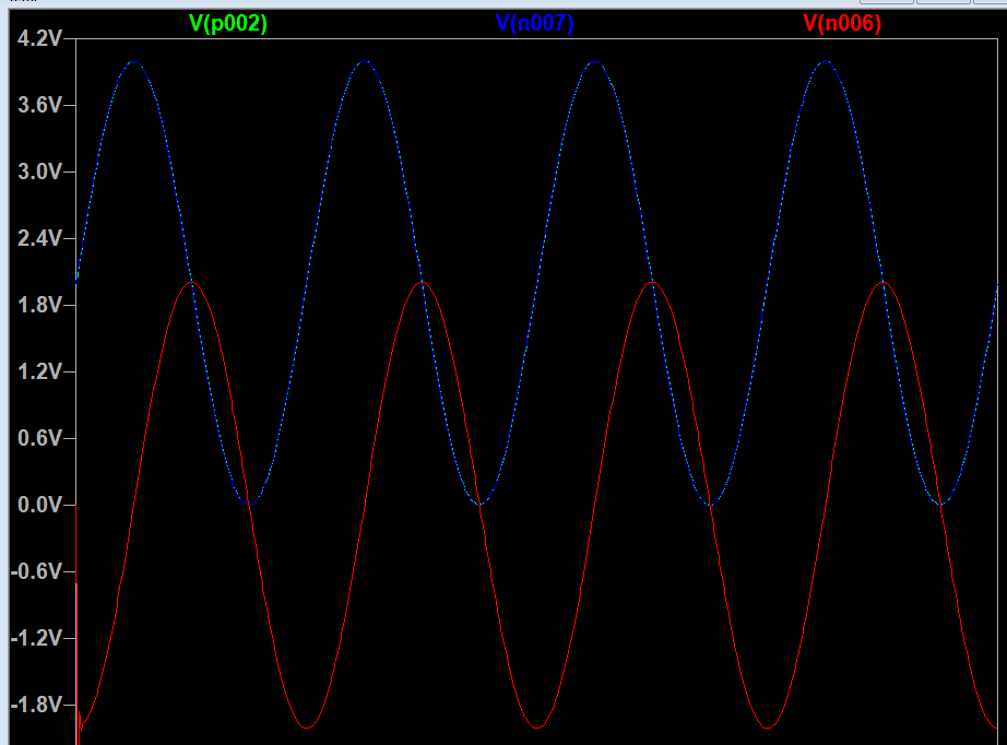

Immagine 1 - Segnale in Ingresso pulito.
V(n007): [A] - V prima di R1
V(n006): [B] - V dopo Op Amp
Al variare della frequenza (senza cambiare i valori di R2 e C1) cambia il guadagno = R2/Xc1. Quindi al variare della frequenza DEVO cambiare il condensatore per ottenere sempre il guadagno = 1.
Quindi scelto il condensatore C1 (normalizzato) ricalcolo la R2.
C2 funziona da Filtro Passa Basso. Necessario altrimenti tanto più alti sono i disturbi in ingresso tanto più alta è la distorsione in uscita (leggevo che il circuito è molto sensibile ai disturbi).
Nella seconda immagine ho aggiunto una sinusoide con Vpkpk = 0.02V F=10 kHz
Corretto ?
Immagine 2

Messaggioda Foto UtenteMarcoD » 25 mar 2022, 17:19
Mi pare tutto corretto. :ok: Complimenti :ok:
Che modello (sigla) di operazionale hai simulato ? O_/
Forse un piccolo errore:
Xc2 = 100 Xc1 -> C = 16 pF sono 160 pF
