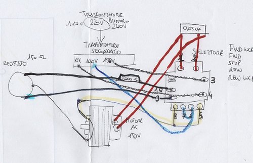

scrivo perché avrei bisogno di un aiuto tecnico che mi possa permettere la realizzazione di un progetto "telecinema" attraverso un proiettore Sankyo del 1969 che sono in procinto di modificare e che, con l'ausilio di una telecamera possa permettermi l'acquisizione fotogramma per fotogramma della pellicola.
Il mio obiettivo è quello di mantenere il selettore originale con annessa manopola regolazione velocita motore, anzichè acquistare un comodo prodotto come questo : https://www.formula1passion.it/wp-conte ... oltage.jpg
Il proiettore in questione monta un vecchio trasformatore le cui tensioni in entrata sono 110-125-160-200-220-240 V AC, 50/60 Hz, 130 W e monta un motore magnetico AC: io dovrei praticamente rimuovere entrambi e sostituirli con un ingresso in CC a 12v e un motoriduttore 12v 60 giri al minuto.
Ovviamente non sono riuscito a reperire nessuno schema né tantomeno il service manual di questo oggetto e ho dovuto pazientemente ricostruire uno schema logico seguendo i cablaggi: ne ho tratto un disegno (mi scuso per come è venuto) nel quale indico le varie connessioni.
Il selettore ha le funzioni FFWD-STOP-REW e io avrei bisogno di utilizzarle con il mio motore 12v 60rpm alimentato a 12v in CC . In pratica chiedo il vostro aiuto per i collegamenti poiché la sostituzione con il trasformatore e l'alimentatore in AC mi ha creato dei dubbi.
Seguendo il mio disegno, il selettore ha 10 punti di connessione.
Dal secondario del trasformatore abbiamo 0v, 100v e 150v. La 0V e la 150v vanno a collegarsi con i punti 3 e 4 del Selettore comandi.
I due fili centrali collegati a due rispettivi "pomelli" neri del motore AC hanno in parallelo un condensatore da 0,05uf e sono collegati ai punti 1 e 2 del Selettore comandi.
Nella parte bassa del selettore abbiamo i punti 8-7-6-5 che permettono la selezione FFWD e REW (ho verificato con un tester funzione continuità che quando seleziono FFWD i punti 8 e 7 vanno in continuita mentre quando seleziono REW vanno in continuita il 6 e il 5 .
Il pin 6 è ponticellato con il 7 (immagino sia il comune) ed entrambi sono alimentati in modo indipendente dal trasformatore nell'uscita a 100v : se scollego la 150v al punto 3 del selettore, questa tensione ai pin 6-7 resta attiva quindi è indipendente dalla 150v.
I pin 8 e 5 sono ponticellati e collegati a uno dei due fili dell'avvolgimento del motore.
Infine c'è il reostato che permette la variazione della velocita,sia in FFWD sia in REW.
Ha tre fili, quello centrale finisce al secondo dei due fili dell'avvolgimento del motore, gli altri due ai punti 9 e 10 del selettore.
Avevo pensato di collegare la fonte di alimentazione 12v CC ai pin 3 e 4 del selettore comandi e il motore 12v Cc ai punti 1-2 ma il dubbio sorge spontaneo: come posso alimentare i pin 6 e 7 (quelli alimentati indipendentemente)?
Grazie per idee e suggerimenti, mi scuso per il disegno, per la lunghezza e per l'ignoranza in materia
Saluti, Nicola

Messaggioda Foto Utentestefanopc » 9 apr 2022, 22:54
Sarebbe meglio che ti facessi aiutare da qualcuno (amico o conoscente) che possa intervenire di persona su questo apparecchio.
Non è facile dare consigli su una riparazione figuriamoci su una modifica così radicale .
La foto non è visibile.

Messaggioda Foto UtenteNicodemo » 9 apr 2022, 23:21
stefanopc ha scritto:Sarebbe meglio che ti facessi aiutare da qualcuno (amico o conoscente) che possa intervenire di persona su questo apparecchio.
Ciao Stefanopc
Ti ringrazio per la tua risposta.
Non pensavo fosse una questione così complicata.
La foto mi è visibile ma provo a postarla nuovamente
https://imgur.com/a/E8vI15S
