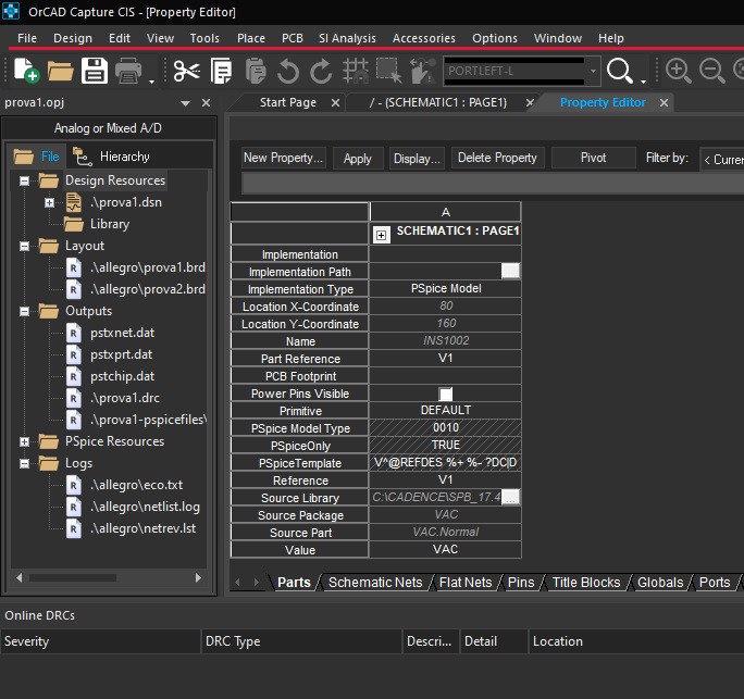

Salve a tutti,
ci sto impazzendo, non riesco a capire dove si imposta la frequenza del generatore di tensione alternata, qualcuno mi può aiutare per favore?

Ciao,
a quale tipo di simulazione sei interessato (AC small-signal, transient...)?

Transient

Premesso che PSpice lo ho utilizzato solo in poche occasioni immagino che, nel caso di simulazione nel dominio del tempo (transient), al posto di utilizzare il componente VAC come generatore di tensione sinusoidale si deve utilizzare il componente VSIN.
