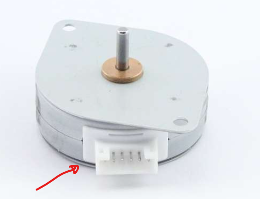

Buongiorno a tutti,
stò cercando di fare un revamping su una fresa CNC desktop (Roland Modela MX20) e ho la necessità
di interfacciarmi ai suoi motori (stepper unipolari modello ckd j262-859). I motori presentano un connettore
maschio a 6 pin( socket), passo 2.54mm di cui vorrei trovare il codice della controparte femmina(header).
Se non il codice completo almeno la serie o la tipologia a cui appartiene.
Trovate una immagine del motore qui:
immagine del motore e del connettore
Ringrazio chiunque saprà aiutarmi,
Saluti.

[2] Re: Toto connettori
Messaggioda Foto Utenteedgar » 30 giu 2022, 13:19
Potrebbero essere dei connettori XH2.54
Vedi se riesci a postare una foto migliore

[3] Re: Toto connettori
Messaggioda Foto UtenteEtemenanki » 30 giu 2022, 14:02
Anche per me sono quelli citati da Foto Utenteedgar ... controlla solo per sicurezza che il passo dei pin sia 100mil (2.54mm), perche' ce ne sono anche altri due passi esteticamente molto simili, ma finora tutti quelli che ho trovato sui motori erano a 100mil.

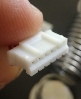

Messaggioda Foto Utentegabri87 » 4 lug 2022, 17:43
Buon pomeriggio,
grazie per le vostre risposte.
Il passo del connettore è 2.54mm, misurato.
Vi allego alcune foto che spero possano essere migliori della precedente.
header connettore cablato
Immagine 2022-07-04 173729.png (124.87 KiB) Osservato 4313 volte
socket su motore passo
Immagine 2022-07-04 173938.png (91.31 KiB) Osservato 4313 volte
header connettore cablato 2
Immagine 2022-07-04 174005.png (74.56 KiB) Osservato 4313 volte
Fatemi sapere cosa ne pensate e se confermate che siano effettivamente degli XH2.54
Grazie per l'aiuto,
Gabriele

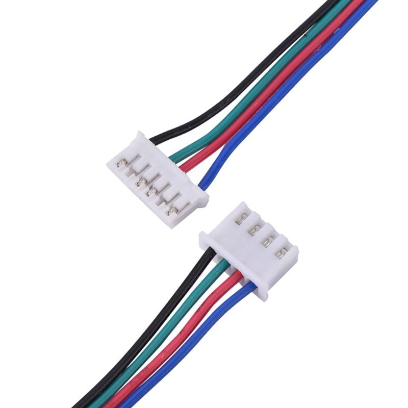

[5] Re: Toto connettori
Messaggioda Foto UtenteEtemenanki » 4 lug 2022, 21:46
A vedere quell'header di fianco potrebbe anche essere un PHR (sempre della JST come la serie HX, sempre a passo 2.54) ... molti venditori in rete vendono i flat per connettere i motori delle stampanti 3D come ad esempio questi sotto, ma senza specificare quale dei due e' PHR e quale e' HX (cambia il modo di bloccare il contatto nell'header femmina, mentre il maschio e' virtualmente identico)

[6] Re: Toto connettori
Messaggioda Foto Utentegabri87 » 21 lug 2022, 0:36
Ciao, volevo chiudere la discussione confermando che i connettori sono effettivamente dei JST serie PH a passo 2.0mm. Infatti verificando con le schede tecniche disponibili la serie XH è a passo 2.54mm mentre la serie PH è a passo 2.0mm.
Ho acquistato un kit di connettori e contatti a crimpare su amazon (JST serie PH) e devo dire che fittano perfettamente con il socket presente sul motore.
Vi ringrazio molto per la disponibilità e per avermi aiutato a risolvere il problema.
