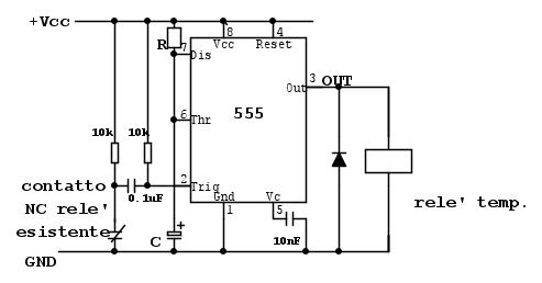

avrei bisogno, se possible, dello schema di un circuito che collegato all'uscita n.a. di un relè, per ogni cambio di stato (on/off) mi ecciti un secondo relè per pochi secondi (2 - 3 sec). Magari utilizzando degli NE555.
Vi ringrazio
?Bittonet ha scritto:(...) avrei bisogno, se possible (...)
Bittonet ha scritto:...un circuito che collegato all'uscita n.a. di un relè, per ogni cambio di stato (on/off) mi ecciti un secondo relè per pochi secondi (2 - 3 sec).
