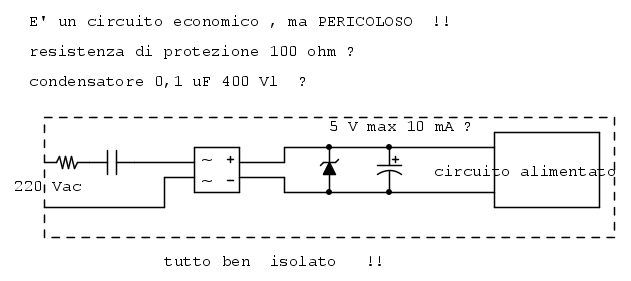

[6] Re: Progettazione step down: problema tensione isolata
Messaggioda Foto Utentelelerelele » 7 dic 2022, 9:32
AleEl ha scritto:Non ho capito invece il discorso alimentazione tramite caduta capacitiva, cosa significa?
avere un condensatore, fino a 0.33uF, in serie alla rete, che fa caduta, stabilizzato in corrente con zener, per ottenere alimentazione DC di 15/20mA.
saluti.

[7] Re: Progettazione step down: problema tensione isolata
Messaggioda Foto UtenteMarcoD » 7 dic 2022, 10:29
Ho interpretato il testo di Foto Utentelelerelele con il seguente schema di principio (i valori sono discutibili):
Foto UtenteMarcoD

[8] Re: Progettazione step down: problema tensione isolata
Messaggioda Foto UtentePietroBaima » 7 dic 2022, 10:37
Foto UtenteMarcoD, conviene dividere in due la resistenza in serie al condensatore e metterne una metà in serie alla fase e l'altra metà in serie al neutro, inoltre la resistenza deve essere grossa, per esempio da 1W, in modo che non abbia problemi di tensione massima.
Inoltre conviene mettere una resistenza (per esempio da 1M Ω ) formata da due o meglio tre resistori in serie da 1/4 W, sempre per questioni di tensione massima sopportabile, in parallelo al condensatore.
Questo serve per fare in modo che, quando si stacca la spina, il condensatore si scarichi e non resti a tensioni pericolose per molto tempo.

Messaggioda Foto Utentelelerelele » 7 dic 2022, 10:42
perfetta interpretazione, Foto UtenteMarcoD, anche le specifiche sono corrette, infatti ho ribadito che non debba essere isolato, anche l'utente aveva espresso questa idea.
Foto UtentePietroBaima, mi pare che per la norma sopra i 0.1uF di condensatore di rete sia necessaria la resistenza di scarica, (vado a memoria).
:ok:

[10] Re: Progettazione step down: problema tensione isolata
Messaggioda Foto UtenteMarcoD » 7 dic 2022, 11:06
Aggiorno lo schema al volo, prima di cancellarlo sul PC. Saluti a tutti.
