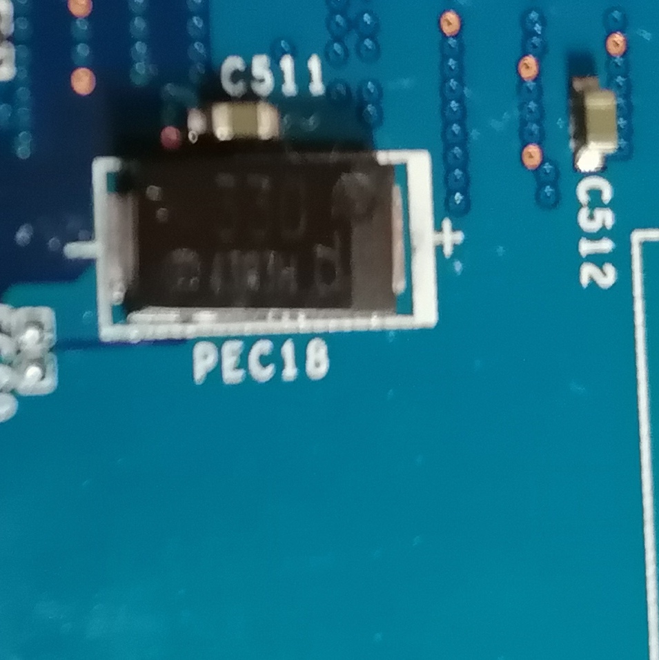

Buongiorno a tutti, qualcuno sa riconoscere quale componente è?
Presumo sia un diodo ma da neofita chiedo agli esperti, sto cercando di riparare una scheda madre di un notebook e mi sono accorto che non c'è continuità
La sigla è 303 D
43R3h

Se non c'è continuità è possibile si tratti di un condensatore tipo questo:
Condensatore smd.png (12.47 KiB) Osservato 4759 volte
Ti converrebbe fare una foto a fuoco. La sigla scritta più in grande però sembra 330 oppure 33D non 303D. Se così fosse, il numero 330 potrebbe indicare la capacità (solitamente in µF) del componente.
Io lo dissalderei e ne misurerei la capacità.

Puo essere, anche la marcatura "PEC18" sullo stampato fa pensare a "Polarized Electrolytic Capacitor".

grazie ragazzi di fatti sullo stampato c'è scritto pec18, quando alimento la scheda leggo 1,33 v ma non c'è continuità e misurando altri condensatori c'è continuità ma non leggo nessuna tensione

Ciao.
meccalillo ha scritto:...quando alimento la scheda leggo 1,33 v....
La tensione la misuri ai capi del componente?
usermeccalillo ha scritto:....ma non c'è continuità e misurando altri condensatori c'è continuità ma non leggo nessuna tensione...
Spiega meglio come hai eseguito queste misure.
Comunque, se esegui una misura di continuità, il circuito in esame non deve essere alimentato.
Inoltre, di solito, un condensatore, tolto dal circuito di cui fa parte, misurato con il multimetro, posizionato per misure di continuità, risulta aperto.
Se invece il condensatore è inserito in un circuito, eseguendo la stessa misura, rilevi quello che
è posto in parallelo al esso.

Si certo la continuità la misuro senza alimentazione ed è integrato nel circuito, mi era venuto solo il dubbio che fosse bruciato perché su su altri condensatori dello stesso tipo c'è continuità

meccalillo ha scritto:....su altri condensatori dello stesso tipo c'è continuità...
Cioè, misuri 0 ohm?
Se hai dei dubbi sul componente, ti consiglio di seguire le indicazioni di Foto Utentedavidde:
davidde ha scritto:...Ti converrebbe fare una foto a fuoco.....Io lo dissalderei e ne misurerei la capacità....
