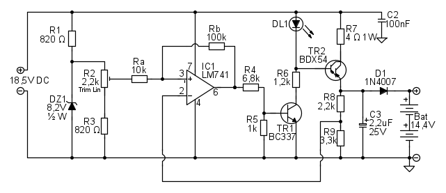

Vorrei approfittare di questi giorni di pausa per migliorare il sistema di ricarica delle batterie di un trapano a percussione cinese. Si tratta del Valex Energy 214P. Il trapano, che è anche avvitatore, funziona bene ma è dotato di una ricarica delle batterie rudimentale.
Il sistema di ricarica è composto da due elementi: l'alimentatore da 18,5V DC - 0,4A, (che a vista e dal peso sembra un alimentatore dotato di trasformatore, tipo carica cellulare di qualche anno fa) e di un Vano separato come semplice sede di inserimento per la ricarica del pacco batterie Ni-Cd da 14,4V 1A. L'alimentatore si collega mediante uno spinotto al Vano di ricarica e inserendo il pacco batterie si avvia la ricarica.
Il problema è che il sistema di ricarica NON ha un circuito di controllo e non ha neanche un led che segnali il fine carica approssimativo. Il Produttore si è limitato ad indicare sul manuale un tempo di carica di 5/6 ore.
L'idea di partenza era d'introdurre nel Vano un circuitino come il seguente che però non ho mai collaudato. Analizzando ad occhio il circuito mi sento di dire potrebbe anche funzionare. Purtroppo all'interno del Vano lo spazio è troppo scarso e quel circuito non ci entra. In più NON dispongo di Darlington di tipo PNP ma solo NPN e vorrei utilizzare componentistica che ho a disposizione.
La mia richiesta, quindi, consiste nel domandare al Forum se qualcuno dispone di uno schema alternativo e più piccolo ma che segnali il fine carica.
In alternativa chiedo di valutare la sostituzione del darlington PNP con un BJT normale PNP tipo BD140 o altro da valutare. Il BD140 ha un hFE di 40 mentre il BDX54 di 750 ma per un circuito di ricarica, con una modesta erogazione di corrente, forse la hFE potrebbe non essere un requisito di vitale importanza.
Se per la ricarica si rispetta la regola del rapporto di 1 decimo della potenza delle batterie, la corrente necessaria sarebbe di 0,1A, poca cosa. In mancanza di alternative potrei risolvere il problema dell'ingombro inserendo il circuito di regolazione in un contenitore intermedio da collegare tra alimentatore e il Vano. Il Vano è funzionale soltanto al contenimento del pacco batterie da caricare.
Qualche suggerimento?

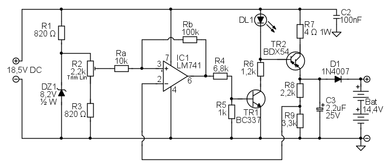

Non è che hai disegnato l'emettitore al posto del collettore? Comunque non me la sento di proporti uno schema visto che non sappiamo che ondulazione presenta l'alimentatore e vuoi la segnalazione di fine carica, come già detto un timer potrebbe fare al caso, magari lato alternata e poi servirebbe anche per altri usi.

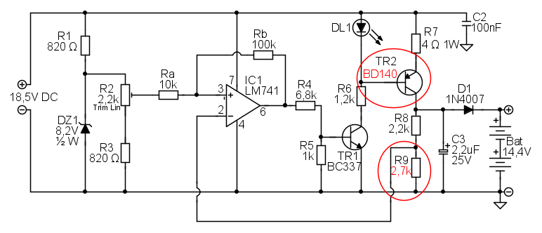

Hai ragione Foto UtenteEcoTan, ho dimenticato di girare il finale. Io non posso correggere lo schema però magari qualche moderatore potrebbe correggerlo.
Per l'ondulazione, non credo sia il caso di preoccuparsi. La corrente di ricarica è di soli 100mA.
Ho modificato lo schema per utilizzare un semplice BJT al posto del darlington, e ritengo che andrebbe modificata anche la resistenza R9, riducendola a 2,7K per ottenere i 14,4V. come tensione massima di uscita.

Secondo me quel circuito e` instabile (a parte possibili problemi con l'operazionale alimentato a tensione singola).
Sa dove arriva quel circuito?
[9] Re: Controllo carica batterie Ni-Cd
Messaggioda Foto UtenteElidur » 27 dic 2022, 12:58
Buon giorno Isidoro, il circuito non l'ho provato e l'ho ricavato dal web.
Non mi sono segnato il link ma adesso lo cerco e lo pubblico.
Modificherei anche la resistenza R7 portandola a 6,8 Ohm, per ridurre ulteriormente la corrente di carica ma non troppo.

Se sostituissi il 741 con un TL081 potrebbe migliorare?
