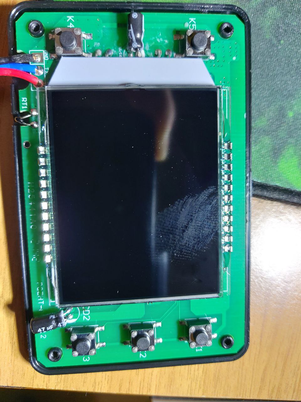

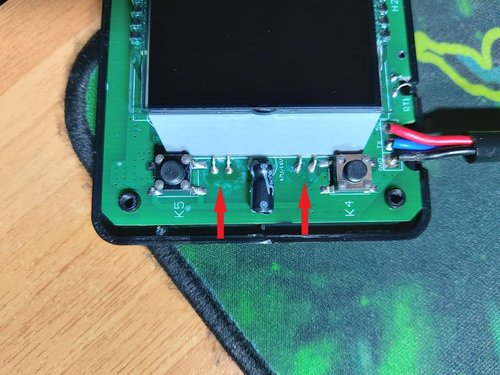

Buon anno a tutti.
Qualcuno sa dirmi se i pin indicati dalla frecce rosse sono l'alimentazione della retroilluminazione?
Non sono riuscito a reperire il modello del display a 22 pin per guardare il datasheet.
Grazie mille.

In quei display di solito sono presenti uno o due led, quei pin dovrebbero essere proprio i terminali di quei led (eventuali resistenze e collegamenti sono sullo stampato, non nel display)

Infatti come dici quei pin sono accoppiati e saldati insieme nello stampato e prima sono anteposti da 2 resistenze.
Vorrei dissaldare una coppia e inserirci un piccolo interruttore dove la levetta esca di lato per spegnere solo la retroilluminazione. Spero non sia una pessima idea.

Se riesci a tagliare una pista senza rovinare nulla, puoi saldarci poi due filettini e mettere un'interruttore (ma non avendolo in mano non ti so dire dove sia il punto migliore per farlo)

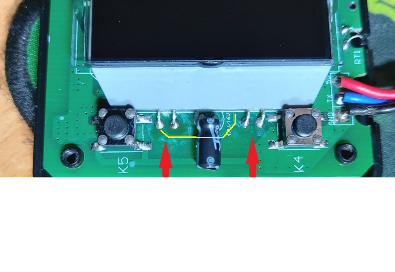

Però è strana questa pista che ho evidenziato in giallo, fa un percorso ambiguo.

Io non taglierei piste proverei a togliere le resistenze e usare le piazzole per i fili dell'interruttore
Sull'interruttore in qualche modo (....facile limitarsi a scrivere...) cercherei di saldare le due resistenze

Sul lato inferiore a che piste sono collegati i terminali dei led ?

Etemenanki ha scritto:Se riesci a tagliare una pista senza rovinare nulla, puoi saldarci poi due filettini e mettere un'interruttore (ma non avendolo in mano non ti so dire dove sia il punto migliore per farlo)
Pensavo di dissaldare i pin e tirarli fuori dalla basetta e metterci l'interruttore con 2 filetti.
Etemenanki ha scritto:Sul lato inferiore a che piste sono collegati i terminali dei led ?
L'ho dovuto rimontare perché mi serve questo weekend e settimana prossima potrei riaprirlo e fare le foto.
Da quel che ricordo le coppie sono saldate assieme e ognuna ha una resistenza.

Se due dei terminali sono saldati insieme. puoi mettere l'interruttore su quelli, o incidendo "senza rompere nulla) la pista, oppure se si riesce ad estrarre solo quei pin, saldandoli poi insieme con un filo (ma messi cosi mi sembrano piuttosto difficili da dissaldare senza rovinare nulla, anche il display sembra saldato, e quei display in vetro si rompono anche solo a guardarli male, non parliamo di dissaldarli)

Potrei togliere il più possibile lo stagno dalle piazzole della coppia e tagliare i pin a filo della basetta e saldarci un filo sui pezzettini rimanente attaccati allo schermo e utilizzare un foro della basetta per attaccarci l'altro filo.
