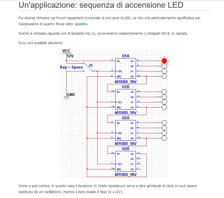

Buongiorno,
dallo schema allegato, se ho capito bene al posto del deviatore J1 posso collegare l'uscita 3 del NE555 che genera impulso a onda quadra, è corretto?
Grazie cordiali saluti
Renato Gabriolotti
Sequenza come clip video
https://www.youtube.com/watch?v=-4lTRZFH4cE

Si, e se ti bastano 10 led puoi usare un solo CD4017 ;-)

Etemenanki ha scritto:Si, e se ti bastano 10 led puoi usare un solo CD4017 ;-)
Ma con il 4017 si accenderebbe un solo led per volta

Si, infatti (avevo capito che era quello lo scopo, scusa)
