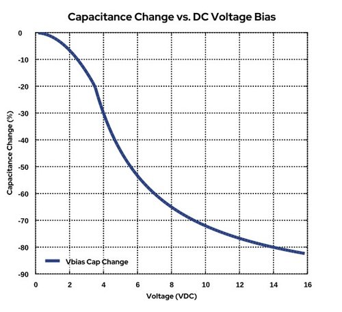

Messaggioda Foto Utenteluxinterior » 15 ago 2023, 16:13
Un condensatore ceramico a tensione continua elevata perde, e parecchio, della sua capaictà
Questo è il grafico DCbias di un condebsatore 1210 100uF 16V max
A 14V la sua capacità è 80uF
No ho sbagliato è il 20% del suo valore 20uF

[5] Re: Condensatori Cinesi con Caratteristiche "Anomale"
Messaggioda Foto UtenteTheFidax » 15 ago 2023, 18:43
luxinterior ha scritto:Un condensatore ceramico a tensione continua elevata perde, e parecchio, della sua capaictà

Messaggioda Foto UtenteSediciAmpere » 15 ago 2023, 18:59
luxinterior ha scritto:Un condensatore ceramico a tensione continua elevata perde, e parecchio, della sua capaictà [...] è il 20% del suo valore 20uF
Ma tutti i condensatori X5R hanno caratteristiche così scarse??? Praticamente la capacità è casuale, usato entro i limiti di tensione la sua capacità si discosta dell'80% dal valore nominale

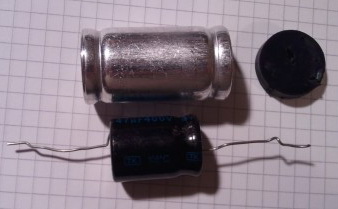

Messaggioda Foto UtenteKagliostro » 15 ago 2023, 20:25
Da una vecchia discussione su DIYItalia
Materiale acquistato da un rivenditore italiano (un po' chiaccherato ....)
Purtroppo una terza immagine dove si vedeva che al condensatore piccolo erano stati giuntati i reofori perché altrimenti sarebbero stati cortissimi si è corrotta e non posso postarla
In rete esiste anche questo da consultare
https://www.badcaps.net/forum/forumdisplay.php?f=10
