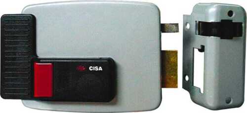

Ciao,
per aprire cancello e portone d'ingresso fino a pochi giorni fa avevo un pulsante che, premuto per brevissimo tempo, apriva cancello e portone contemporaneamente (la serratura era tipo quella in foto).
Ho cambiato solo il portone che è dotato di una elettroserratura con credo un attuatore per cui per aprire devo:
1)tenere premuto il pulsante per circa 2 secondi finché la porta si apre
2)Far entrare la persona
3)tenere nuovamente premuto il pulsante per richiudere la serratura (se non lo faccio la porta rimane aperta)
4)chiudere manualmente la porta
Non capisco la logica di questo comportamento, ma ormai è andata così. Forse perché la nuova elettroserratura è troppo avanzata per il vecchio impianto citofonico.
Per rimediare volevo chiedervi se esiste già in commercio una soluzione che, premendo brevemente il pulsante, faccia automaticamente i punti 1 e 3. Se non esiste, come mi consigliate di risolvere?
vecchia serratura presente

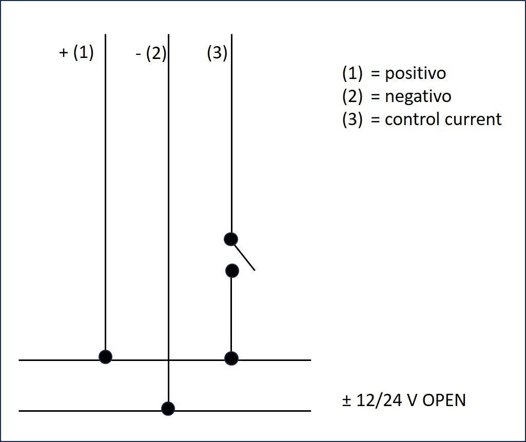

Messaggioda Foto UtenteStrikeD » 2 ott 2023, 17:23
In realtà la serratura funziona così:
1)Si preme una volta (non pressione prolungata) e la serratura si apre
2)dopo qualche istante la serratura si chiude da sola
3)la porta si può chiudere
Il problema nasce dal fatto che il cablaggio attuale del citofono non è compatibile con lo schema di collegamento previsto (quello in foto). Il comportamento descritto inizialmente era causato dal fatto che per farlo funzionare l'installatore aveva cortociruitato in maniera fissa il cavo 1 e 3.
Al momento all'apriporta arrivano due cavi e non 3 e l'interruttore del citofono agisce sul negativo e non sul positivo
