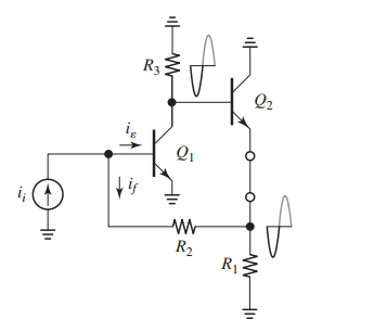

Salve, ho trovato su un testo questo semplice circuito BJT reazionato per piccoli segnali e vorrei sapere ,magari la domanda sarà stupida, come mai se ho una semionda negativa sulla R1 allora if (corrente di reazione) avrà il verso indicato in figura, cioè toglie corrente dalla base.
perché hai una reazione negativa. Se il segnale in ingresso sale, aumentando la corrente in base, la reazione negativa tende a ridurre l'aumento di corrente :-) .

Roswell1947 ha scritto:Salve, ho trovato su un testo questo semplice circuito BJT reazionato per piccoli segnali
quale testo?
Roswell1947 ha scritto:come mai se ho una semionda negativa sulla R1 allora if (corrente di reazione) avrà il verso indicato in figura, cioè toglie corrente dalla base.
Se la tensione di uscita e` negativa vuol dire che Q2 ha una corrente di emettitore entrante (*) e quindi "succhia corrente" dalla resistenza di emettitore e da quella di retroazione.
Non mi piace mescolare le tensioni disegnate come sinusoidi (dominio del tempo) e le correnti come frecce (dominio dei fasori), si rischiano casini non indifferenti.
(*) domanda cattiva: come fa l'emettitore di un npn ad avere una corrente entrante?
Penso che sia entrante solo nel semiperiodo negativo del segnale o sbaglio?

Sì, ma IsidoroKZ non chiedeva quando succede. Prova a spiegare cosa succede.
La freccetta sull'emettitore indica un verso, quindi IsidoroKZ ti chiede: come mai se la corrente di emettitore di un npn dovrebbe essere uscente dall'emettitore qui sembra entrante?

Succede perché durante i periodi di segnale invertito cambia il verso della corrente o sbaglio?altrimenti datemi delle spiegazioni,sono qui per imparare da chi ne sa più di me.

Come fa l'emettitore di un npn ad avere una corrente entrante? Non ho chiesto quando capita, o perché capita, ho chiesto com'è possibile che la corrente entri nell'emettitoremdi un npn.

Io gia mi sono perso guardando il circuito, che non ha alimentazione, anche i due colletori sono connessi a massa. :shock:
quindi la tensione di alimentazione rimane il segnale di ingresso? ma neanche così ha senso.

Secondo me è uno schema che mescola simboli di piccolo segnale con simboli del transistor,
considera l'alimentazione come una massa, è ambiguo, induce in errore e forse è errato.

Il circuito è disegnato per piccoli segnali,ma mi arrendo per la risposta riguardante il discorso della corrente entrante.Gentilmente IsidoroK potresti spiegarlo a me ed eventualmente a qualche altro che non si è mai posto la domanda?grazie mille
