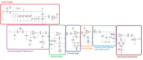

Salve, ho costruito (facendo anche un'apposita PCB) un pedale per chitarra overdrive ossia un simil Friedman Be-OD e mi sono attenuto a questo schema:
Schema pedale overdrive chitarra
Ho costruito un primo pedale (per un amico) e va alla grande, una vagonata di gain e tutti i pot che funzionano bene. Poi ne ho fatto un secondo per me utilizzando "quasi" gli stessi componenti (li ho controllati e ricontrollati), ma il pedale si comporta diversamente: anche se alzo il pot del gain al massimo il pedale non presenta la stessa quantità di gain mostruosa, che invece possiede il primo pedale che ho fatto. Infatti è un guadagno simile ad un modesto OD (non HIGH GAIN se così posso dire per capirci come invece si presenta il primo pedale). Inoltre mentre nel primo pedale con il pot del GAIN a zero, il pedale comunque presenta una buona dose di gain come fosse un overdrive leggero, invece questo secondo quando porto il pot del Gain a zero, mi chiude proprio il segnale, insomma il silenzio, come se abbassasse il volume. Ho provato dapprima a sostituire il pot del GAIN, B1M ma niente, sempre lo stesso problema. Ho virgolettato poc'anzi "quasi" ai componenti utilizzati perché (e penso possa essere forse questo il problema) gli op-amp TL072P per il primo pedale li ho comprati su Ebay, per questo secondo che ho costruito ho utilizzato alcuni che avevo preso tempo fa su Aliexpress (Ne avevo tipo una decina nel cassetto di questi presi direttamente dalla Cina e manco mi ricordavo di averli!).
Purtroppo il primo pedale l'ho già regalato al mio amico, e non potrei nemmeno fare una prova degli op-amp per cambiarli e vedere che effetti fanno.
Presumo comunque che vi sia qualche problema nella sezione di guadagno. Chiedo scusa se ho esposto il problema in maniera molto generica.
Comunque sia ho controllato valori dei resistori e dei condensatori, e sono corretti. Non so, ma presumo possa essere qualche problema negli op-amp. Voi cosa mi suggerite di controllare? Grazie per le eventuali risposte.

Ricontrollai collegamenti e i valori dei potenziometri GAIN e TIGHT, se hai montato gli operazionali sugli zoccoli prova a scambiare il primo con un altro
Il segnale è basso ma pulito o distorto?

Grazie a tutti per le risposte. Parto dicendo che i valori dei pot sono tutti corretti, ho già sostituito il pot del Gain ma niente. Stessa cosa per il Tight. Quando ho detto "quasi" gli stessi componenti, ho specificato sotto che mi riferivo agli operazionali che restano sempre dei TL072 ma quelli montati sul primo pedale presi da un rivenditore ebay italiano, e quelli montati sul secondo pedale sono dei TL072 presi tempo fa in Cina. Cioè questa è l'unica differenza.
Per l'ultima risposta, il pedale che si comporta bene è sicuramente il primo: conosco l'originale e si comporta in questo modo, con una vagonata di gain.
L'unica cosa che mi resta da fare è risaldare i componenti su una nuova PCB, forse mi è sfuggito qualcosa (seppur ho controllato i valori delle resistenze e dei condensatori e non ho trovato criticità rispetto al lo schema). Se il problema persiste sostituisco gli op-amp. Provo a fare in questo modo. Grazie ancora.

Ho rifatto una nuova PCB (dato che ne ho 5 a disposizione) sempre utilizzando gli operazionali presi su Aliexpress e continuo ad avere lo stesso effetto. Ho testato e misurato ogni singolo componente prima di saldarlo sulla scheda, sia per quanto concerne resistenze che capacità (tranne che per gli op-amp perché non ho alcun tester per questi). Ho controllato i pot mettendo dei coccodrilli collegati al tester, sui pin 1 e 2 e poi 2 e 3 di ciascun pot, e ruotando, almeno così sembrano essere ok, sia per escursione sia per resistenza massima.

Se hai a disposizione altri operazionali doppi a 8 pin, potresti provare a metterli al posto dei TL072.
La piedinatura è praticamente standard.
Il TL072 ha caratteristiche di impedenza, rumore, ecc che i vari LM358 / 1558 & c non hanno ma, in attesa di IC sicuri, è una prova che farei
