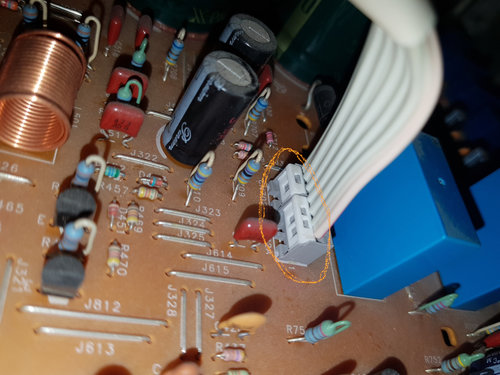

Come si stacca questo connettore?

Se non mi confondo si dovrebbero alzare verso l'alto le due parti bianche inserendo qualcosa nei relativi fori che stanno in basso (sulle stesse parti bianche)

Allora forse devi usare un qualcosa tipo un cacciavite di quelli microscopici, inserendolo dall'alto e con la punta spingere la parte bassa verso i fili del cavetto, contemporaneamente con l'altra mano cerchi di tirare verso l'alto la parte bianca (prova prima sulla parte con un solo foro e se funziona continui su quella con due fori, ma ti ci vorranno due cacciavitini in quel caso)

Potrebbero essere anche da premere verso il basso, oppure da tirare verso l'esterno (da provare con cautela, per non romperli)

Sul corpo è riportata la sigla MXJ (se non sbaglio vuole dire prodotta da Molex japan), vediamo se lo trovo da qualche parte perché premendo il bianco verso il basso con cautela non succede niente, all'esterno non vuole saperne.

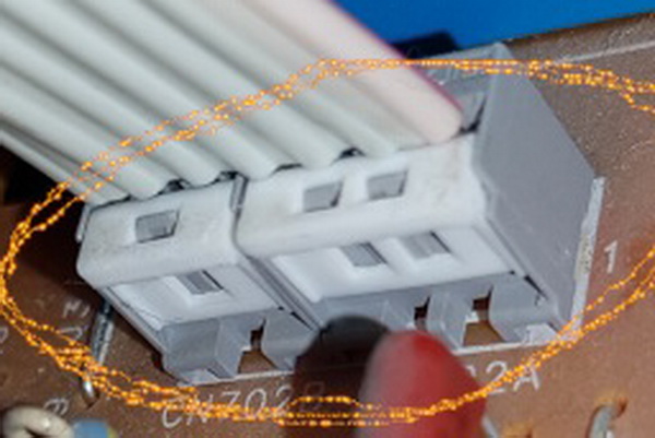

Ho incontrato quei connettori in passato. Non sono per nulla semplici da estrarre.
Fidati, ti conviene dissaldarli dal PCB e poi risaldarli, fai molto prima.

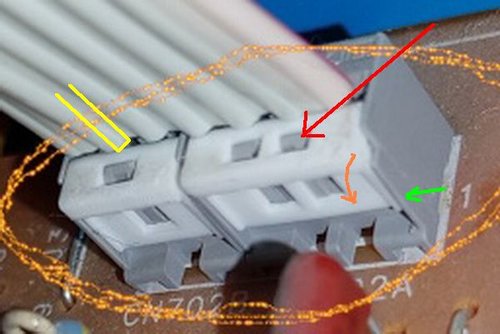

visto cosi, gli incastri indicati dalla freccia rossa mi fanno pensare che, o si sposta leggermente in alto per sganciarsi, oppure e' in qualche modo incernierato internamente in basso (freccia verde) e si apre ruotando verso l'esterno (freccia arancio) dopo averlo sganciato in alto.
Dato che potrebbe anche essere stato pensato per non farlo sganciare dall'utente, se non si sgancia spostando la parte bianca verso l'alto, potrebbe essere necessario sganciarlo agendo con un cacciavitino fine (in giallo) sul bordo superiore, infilandolo fra i cavi e il bordo e cercando di alzare il bordo delicatamente (sara' piu facile piegando prima a 45 gradi il flat nel senso opposto, in modo di poter inserire il cacciavitino piu facilmente fra cavo e parte bianca), tentativo da fare con delicatezza e progressivamente per non danneggiare il connettore, soprattuto la parte bianca.
Un'altra possibilita' e' che la parte bianca sia una specie di slitta che e' stata infilata dall'alto, scorrendo in guide laterali, e che e' mantenuta in posizione sia dall'incastro superiore che da quelli laterali, in questo caso invece bisognerebbe sganciare il bordo inferiore dei fori laterali dai dentini aprendolo verso l'esterno (forse si potrebbe tentare con uno spillo o un'utensile con punta molto fine), e poi una volta sganciati sollevare la parte bianca verso l'alto, anche questo e' da tentare con delicatezza e progressivamente ... questo e' suggerito anche dalla rientranza che si vede sull'incastro superiore e che sembra proseguire fino alla parte inferiore (che si intravvede nei fori laterali), come se in quella scanalatura andasse inserita una lamina sottile e poi spinta fino in basso per sganciare il dentino laterale, come un'estrattore.
Pero' considera che senza averli in mano e' difficile dirlo con sicurezza, sto tirando ad indovinare, quindi i tentativi falli con prudenza e senza forzare troppo per non rompere la plastica.
