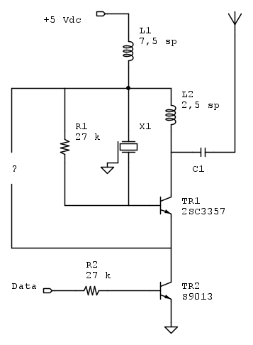

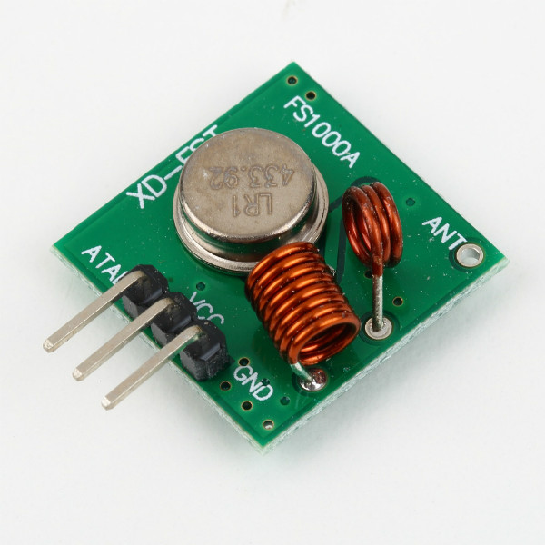

mi è capitato di tornare a dover utilizzare i miei popolarissimi modulini RF 433 MHz cinesi, siccome sono riuscito a fare quello che mi serviva abbastanza velocemente, ho pensato bene di dare un occhiata al circuito e guarda caso, sono cominciati i dubbi e le domande.
Sta volta l' imputato è il modulo trasmettitore marchiato FS1000A, e siccome in rete non ho trovato lo schema elettrico, l' ho ricavato io, quindi concedetemi eventuali errori, anche se mi sembra plausibile e soprattutto molto simile ad altri presenti in rete.
Ecccolo qui:
X1 non sapevo come disegnarlo, in realtà è un R433A, che da datasheet viene definito un risuonatore.
Per quel che ho capito, la parte alta dello schema è l' oscillatore, e TR2 funziona da "interruttore" accendendo e spegnedo l' oscillatore e quindi la portante.
Questo modulo io l' ho usato solo per trasmettere dei segnali modulati in ASK, quindi accendendo e spegnedo la portante senza una vera e propria modulazione.
La prima domanda riguarda appunto l' oscillatore, come sempre non sono in grado di passare dalla teoria alla pratica e quindi riconoscerne la tipologia, può essere un Colpitts che sfrutta come partitore capacitivo i "condesatori" interni (o capacità parassite, non l' ho ben capito) del risuonatore?
La seconda riguarda il componente marchiato con il punto interrogativo, sulla mia PCB non è presente, ma ci sono le pad per saldarcelo, su schemi simili trovati in rete ho visto usare un condensatore, che funzione ha?
Boostrap, retroazione... :?: :oops:
Per ora con le domande mi fermo qui, potrei aver gia detto abbastanza boiate...

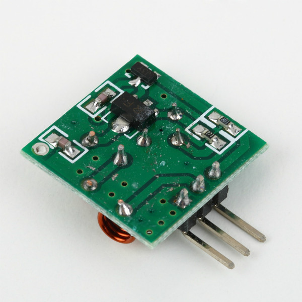

Messaggioda Foto Utentelucaking » 6 nov 2023, 15:55
Qui una foto di un PCB col condensatore in questione montato, è quello a fianco del transistor piu grande.

Messaggioda Foto UtenteTITAN » 6 nov 2023, 17:08
Sul collettore di tr2 c'è un bellissimo esempio di saldatura fredda.

Anch'io avrei una domanda da fare: che componente è X1 ?
Di solito X sta per Xtal cioè cristallo, ma è questo il caso?
P.S. Naturalmente ho già provveduto a googlare un po', ma visto che siamo in tema mi piacerebbe avere qualche dritta su vantaggi ed eventuali svantaggi di questa tecnica meravigliosa.

[6] Re: Analisi semplice trasmettitore AM 433 MHz
Messaggioda Foto UtenteMarcoD » 7 nov 2023, 9:14
So solo che è un SAW Surface Acustic Wave risuonatore.
Credo che i quarzi funzionino male, per oscillare a 433 MHz (funzionerebbero su una armonica della oscillazione base, di solito sui 10 MHz).Servirebbero circuiti moltiplicatori di frequenza, non costosi, ma se si possono eliminare meglio.
Il SAW è però rumoroso e poco stabile in frequenza, va bene nella applicazione in cui il ricevitore è a larga banda e demodula in AM.

[8] Re: Analisi semplice trasmettitore AM 433 MHz
Messaggioda Foto Utentelucaking » 7 nov 2023, 23:29
Esatto, scusate la licenza.
lucaking ha scritto:X1 non sapevo come disegnarlo, in realtà è un R433A, che da datasheet viene definito un risuonatore.
Qui sotto c' è il datasheet che trovato in rete:
R433A-433Mhz-resonator.pdf
(153.43 KiB) Scaricato 583 volte
e nel frattempo ho trovato in kicad un simbolo denominato resonator (Y) tipo questo:
La mia domanda sulla presunta tipologia di oscillatore Colpitts è nata da li.
In effetti anche negli schemi dei "Typical application circuits" compaiono queste capacità C1 e C2, però pensavo che nella suddetta tipologia di oscillatori, una parte del segnale derivato dal partitore capacitivo, dovesse tornare in base al transistor, e qui non mi sembra cosi.
Insomma, la solita valle di lacrime.... #-o

[9] Re: Analisi semplice trasmettitore AM 433 MHz
Messaggioda Foto Utentegvee » 12 nov 2023, 2:17
lucaking ha scritto:può essere un Colpitts ... ?
Io dico un Pierce.
lucaking ha scritto:queste capacità C1 e C2
C1 e C2 servono a far oscillare il quarzo alla frequenza nominale.
Ci sono molte AN in rete, prova a dare una occhiata a queste:
