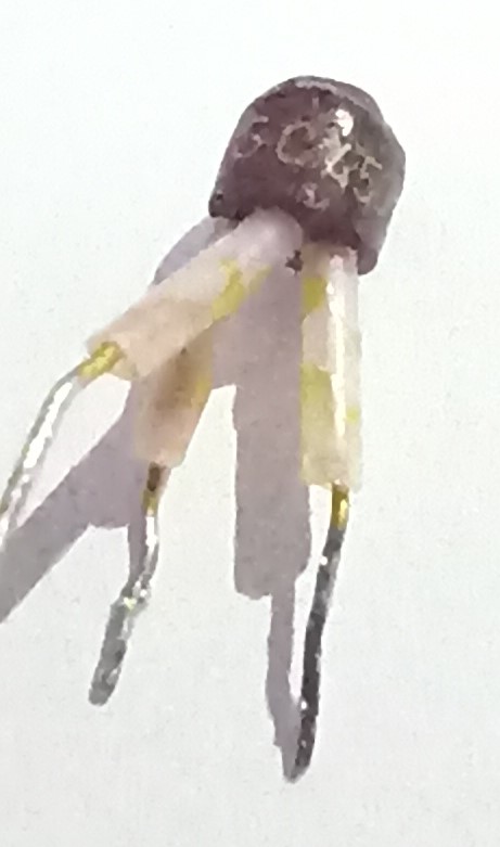

Nel cassetto ho trovato un BJT marcato
SGS C450 1726
mi sembra in un TO-106 o similare:
Ho trovato E B e C (E... vicino al lato smussato, B... al centro e C ... il rimanente), con un paio di misure alle giunzioni e sembra un NPN.
Ho cercato in rete ma non sono riuscito a trovare dei datasheet, solo qualche info per un C450 ma in case diverso (fra l'altro c'è uno schema di Tecnica Pratica del 1966 (https://www.worldradiohistory.com/INTER ... 966-08.pdf), che per inciso ha una grafica molto nota....
Con pochi mA in giro funziona. Del resto dagli schemi proposti vedo che il punto di lavoro del C450 SGS (ma in case diverso) è a non più di 5mA.
Questi i valori del mio caso: con Vcc=3,7V, Rb=17k, Rc=1,1k in serie ad un LED mi va in saturazione (Vbe=0,7V, Vce=0,15V) ed il LED si accende, non ho provato in zona lineare perché mi serve per lo più come interruttore.
Vorrei sapere se mi regge una cinquantina di mA di Ic per alcune decine di ms pilotandolo con un segnale ad onda quadra di circa 38kHz modulato AM (ON per circa 3ms max una volta per trasmissione poi duty cycle a circa il 50% con impulsi di 1ms), è un segnale tipico per telecomandi IR.

È di fatto uno dei tanti cloni di un BC107 (oggi BC547). In teoria dovrebbe essere utilizzabile per quanto ti proponi ma tieni conto che è piuttosto vicino ai suoi limiti di lavoro.

Per un utilizzo di questo genere potrebbe essere più indicato il 2N2222.
Ha una hfe spesso più bassa ma è più adatto al funzionamento on / off.
Se lo stadio precedente può dare 3-5mA dovrebbe andare bene.

Se vuoi conoscere la storia di quel transitor essa è molto antica si tratta di un componente di una serie di semiconduttori per applicazioni industriali degli anni '60 (stiamo parlando di 60 anni fa) della SGS (la nonna della ST) i componenti NPN si chiamavano Cxxx e i PNP Vxxx. Il C450 era un dispositivo a bassa potenza e basso rumore utilizzato principalmente per amplificazione di deboli segnali. Per vedere delle applicazioni che utilizzano componenti di quella famiglia puoi leggere il simpati libretto "Circuiti a semiconduttori per applicasioni industriali" edito dalla SGS lo trevi qui https://archive.org/details/circuitiase ... 3/mode/2up
