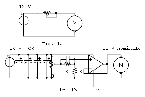

Peterr ha scritto:Salve
ho acquistato degli alimetatotri da banco 50 volt e 5 ampere , max.
Da utilizzare per piste elettriche (macchine polistil d un tempo)
il potenziomentro lo fisso a 12 volt e ok, ma quello degli ampere a quanto lo fisso.
quelli che avevo prececedentemente aveva solo quello dei volt.
grazie
Quello che riguarda la corrente ne limita il massimo transito ossia puoi regalarlo a 500 mA oppure a 1.2 A oppure al massimo (5A) .
Chiaramente dovrai posizionarlo per una corrente superiore a quella che utilizzi ( che non conosco) dipende dal n macchinine che utilizzi. Puoi tranquillamente metterlo al massimo.

Lo schema di Fig. 1a dovrebbe essere lo schema classico.
L'alimentatore da 12 V, tramite il reostato, alimenta il motore.
Questa configurazione ha due inconvenienti:
- Non e' possibile dare uno spunto temporaneo (sovralimentare) al motore alla partenza per partenze brucianti
- Non e' possibile avere effetto frenante mettendo temporaneamente in corto il motore (o addirittura alimentandolo alla rovescia) per frenate "inchiodate"
Lo schema di Fig. 1b (l'Op-Amp e' un amplificatore di potenza che puo' erogare molti(ssimi) A)
- La capacita' C invia un "impulso positivo" quando si manovra il reostato per accelerare la macchina (posizione 1 del potenziometro) - la tensione in uscita all'amplificatore e sul motore puo' raggiungere in forma transiente +24 V
- La capacita' C invia un "impulso negativo" quando si manovra il reostato per fermare la macchina (posizione 0 del potenziometro) - la tensione in uscita all'amplificatore e sul motore puo' raggiungere in forma transiente la tensione di alimentazione negativa dell'amplificatore (alimentandolo alla rovescia)
- Le capacita' CR costituiscono la riserva di carica per fornire tutta la corrente impulsiva necessaria durante l'accelerazione e decelerazione.
