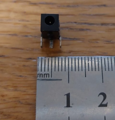

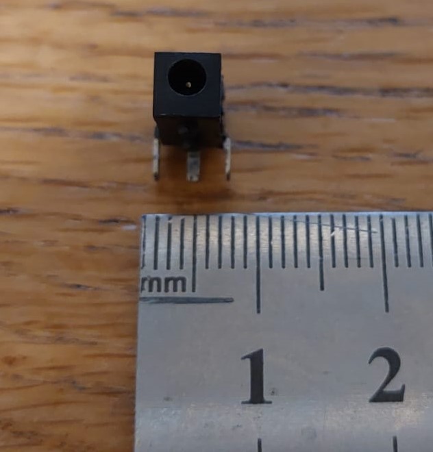

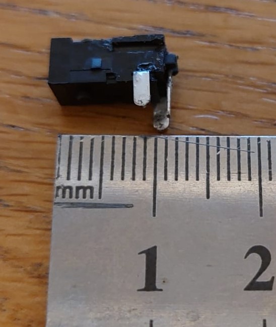

Ciao a tutti , devo sostituire questo jack femmina .
Il maschio ha un diametro di 2.5 mm e la distanza fra le due masse è 6.25 mm. Il polo centrale non riesco a misurarlo e non so se ne esitano di diametri diversi come avviene per i jack di diametro superiore. Secondo voi come/ dove posso trovarlo?

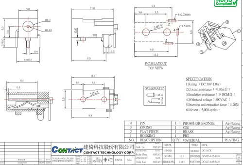

Con google lens ho trovato questo che mi sembra quello giusto ma non lo trovo da nessuna parte disponibile
https://www.distrelec.it/it/boccola-per ... p/30033928
