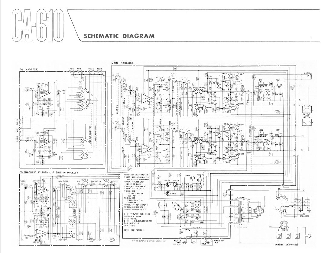

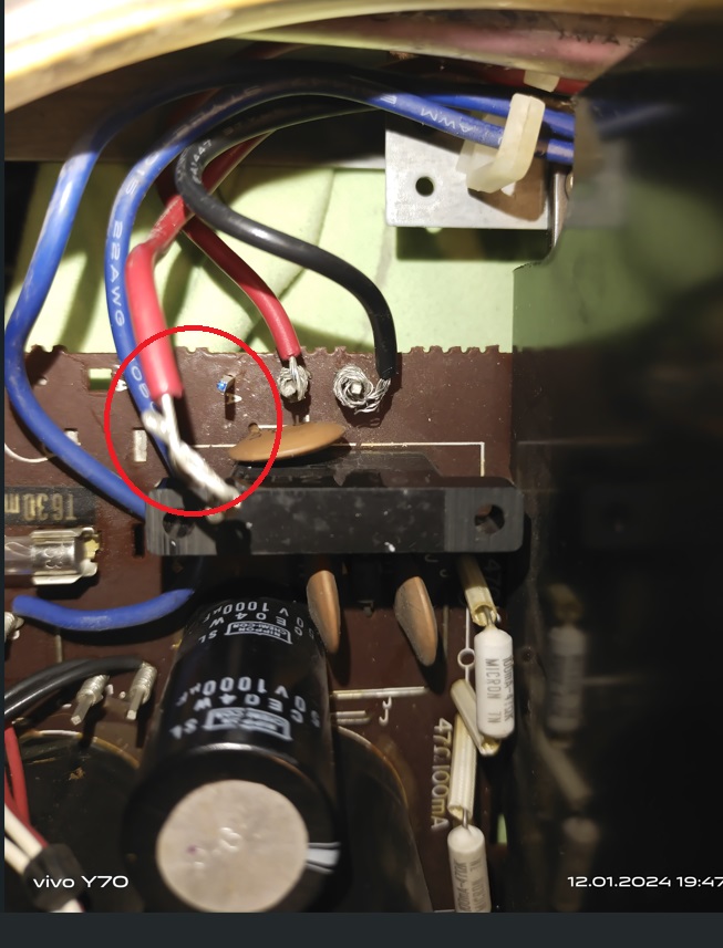

Ciao, il mio amplificatore Yamaha CA-610 di colpo si è spento, ho controllato il fusibile e risulta bruciao.
Praticamente è in corto qualcosa, ho scollegato l'alimentatore e misurato le tensioni e sono ok, 27 0 27 volt.
Poi per capire se il problema fosse su un solo canale ho collegato un solo cavo rosso 27 volt e il centrale 0, in questo modo funziona bene su entrambi i canali, se invece collego l'altro cavo rosso il fusibile salta.
Non capisco, se dall'alimentatore escono due fili rossi con 27 volt e zero centrale dovrebbe essere ad alimentazione duale, allora perché con un cavo solo funziona tutto bene? cosa potrei controllare?.
Potete aiutarmi?
Allego lo schema e la foto del cavo scollegato del 27 volt rosso all'uscita del trafo.

Ciao Foto Utentepaologio, probabilmente è andato in cortocircuito uno dei diodi interni al ponte raddrizzatore, quindi dovresti sostituirlo, dovrebbe essere quel componente parallelepipedo nero messo sotto ai collegamenti dei fili rossi nella tua foto.
I due fili rossi dovrebbero essere i collegamenti tra gli estremi del secondario del trasformatore e l'ingresso del ponte, il filo nero dovrebbe essere il collegamento tra il centrale del secondario e il comune tra gli elettrolitici, quindi con uno dei due fili rossi scollegato funziona ugualmente perché si esclude il ramo del ponte che include il diodo bruciato ma in questo modo i condensatori elettrolitici si caricano con una sola semionda, questo significa molto ripple che a piena potenza (volume alto) potrebbe degradare il segnale audio.
Il tuo schema è sfocato e non si riescono a distinguere i particolari, perciò, oltre allo schema, ho anche dovuto consultare la mia palla di cristallo :roll: ... comunque, scherzi a parte, credo che il difetto sia quello che ti ho descritto.
