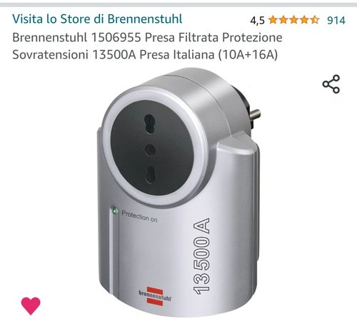

Ciao a tutti. Ho acquistato su Amazon questa presa che protegge i dispositivi collegati dagli sbalzi di tensione. L'ho installata in un vecchio appartamento, in cui l'impianto non è dotato di messa a terra. Il led dello stato di protezione attivo si illumina correttamente. Mi viene però un dubbio:
Le recensioni Amazon dicono che per funzionare deve avere necessariamente impianto con messa a terra, in quanto le sovratensioni vengono scaricate proprio a terra. Ma allora perché il led si illumina? Facendo il test della terra con multimetro, sulla presa di protezione, vedo che tra fase e terra c'è una tensione, ben lontana da quella normale domestica ma comunque presente.
Prese come queste, possono fare anche al mio caso o avrò una protezione ridotta /assente?

Il led sarà semplicemente alimentato fase-neutro senza troppa logica
Il fatto che vedi tensione (quanta ?) può essere un accopiamento capacitivo
La mancanza di PE (messa a terra) va sanata e non con un "dispositivo di protezione" dal dubbio funzionamento

Il led acceso sta solo a significare che la protezione non è ancora intervenuta, ma se non c'è la messa a terra la protezione non interverrà mai (e il led continuerà a rimanere acceso).

Capisco... :( . In questo caso non mi conviene rifare l'impianto... Ma esiste qualche modo, anche arrangiato, per intervenire? Li ho collegato il PC, la ps5, router.... Roba importante... Nemmeno con un fusibile a monte del cavo principale potrei proteggere questi dispositivi?
La tensione al centro, dove dovrebbe esserci la messa a terra varia fino a circa 80 volt

Carlo312 ha scritto: Ma esiste qualche modo, anche arrangiato, per intervenire?
Non esistono modi "arrangiati" per le questioni di sicurezza. Li è anche una tua sicurezza !
Va adeguato l'impianto e stesa la terra. mi inorridisce che nel 2024 esistano ancora impianti del genere

concordo che un impianto elettrico senza la messa a terra non dovrebbe essere utilizzato, però secondo me un filtro di rete con scaricatori, anche se non connesso a terra, qualcosa fa comunque: limta comunque la tensione tra i tre poli della spina
