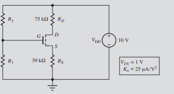

Messaggioda Foto UtenteAllen » 7 feb 2024, 22:55
Buonasera, a tutti O_/
Non riesco a svolgere un esercizio: In una rete di polarizzazione a 4 resistori di un N-Mosfet, si modifichi il valore di R1 e R2 in modo che la corrente di polarizzazione sia pari a 2\mu A, mantenendo inalterato il valore di Vth=6V
Quanto vale Rth?
L'esercizio parla di Rth e Vth poiché sfrutta il Teorema di Thevenin alla rete di ingresso composta da R1 ed R2 tale che:
Rth=R1//R2
Vth=\frac{R1}{R1+R2}VDD
Purtroppo mi blocco all'inizio. Riesco a trovare una relazione su due che mi servono tramite la relazione trovata tramite Thevenin, poiché se
\frac{R1}{R1+R2} VDD=6V come da traccia, allora poiché VDD=10V
\frac{R1}{R1+R2}= 0,6 che si traduce in R1=1,5*R2
Per trovare entrambe le resistenze dovrei mettere a sistema questa equazione con un'altra, e non ho idea di come trovarla. Immagino bisogni passare per la Ids tramite l'equazione della caratteristica di uscita del Mosfet... Qualcuno puó aiutarmi? Grazie in anticipo! :D

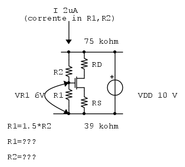

Messaggioda Foto UtenteAllen » 7 feb 2024, 23:56
Per corrente di polarizzazione non si intende quella imposta dal transistore, cioé la Ids?
EDIT: Ho riprovato a fare l'esercizio ipotizzando che la corrente di polarizzazione fosse la corrente lungo R1 ed R2 e mi trovo con il risultato dell'esercizio. Continuando ad imporre la Ids pari a 2ua non mi sarei mai trovato :oops:
Grazie!!!!!!! :mrgreen:

Messaggioda Foto Utenteelfo » 8 feb 2024, 0:08
Se V_{th} e' la VR1 = 6V (posto il mosfet ideale - corrente di gate = 0) allora non ha nessuna importanza la corrente che circola in R1,R2.
In altre parole fissata la V_{th} (e R_{s}) anche la corrente di source e drain e' fissata.
I valori assoluti di R1 e R2 non influenzano la corrente di source e drain ma solo il loro rapporto.
Prova a postare l'intero testo dell'esercizio.

Allen ha scritto:Per corrente di polarizzazione non si intende quella imposta dal transistore, cioé la Ids?
Hai ragione! Di solito la corrente di polarizzazione è la I_D. Puoi mandare un sonoro accidenti da parte mia a chi ha scritto l'esercizio in quel modo!
