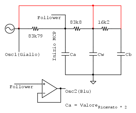

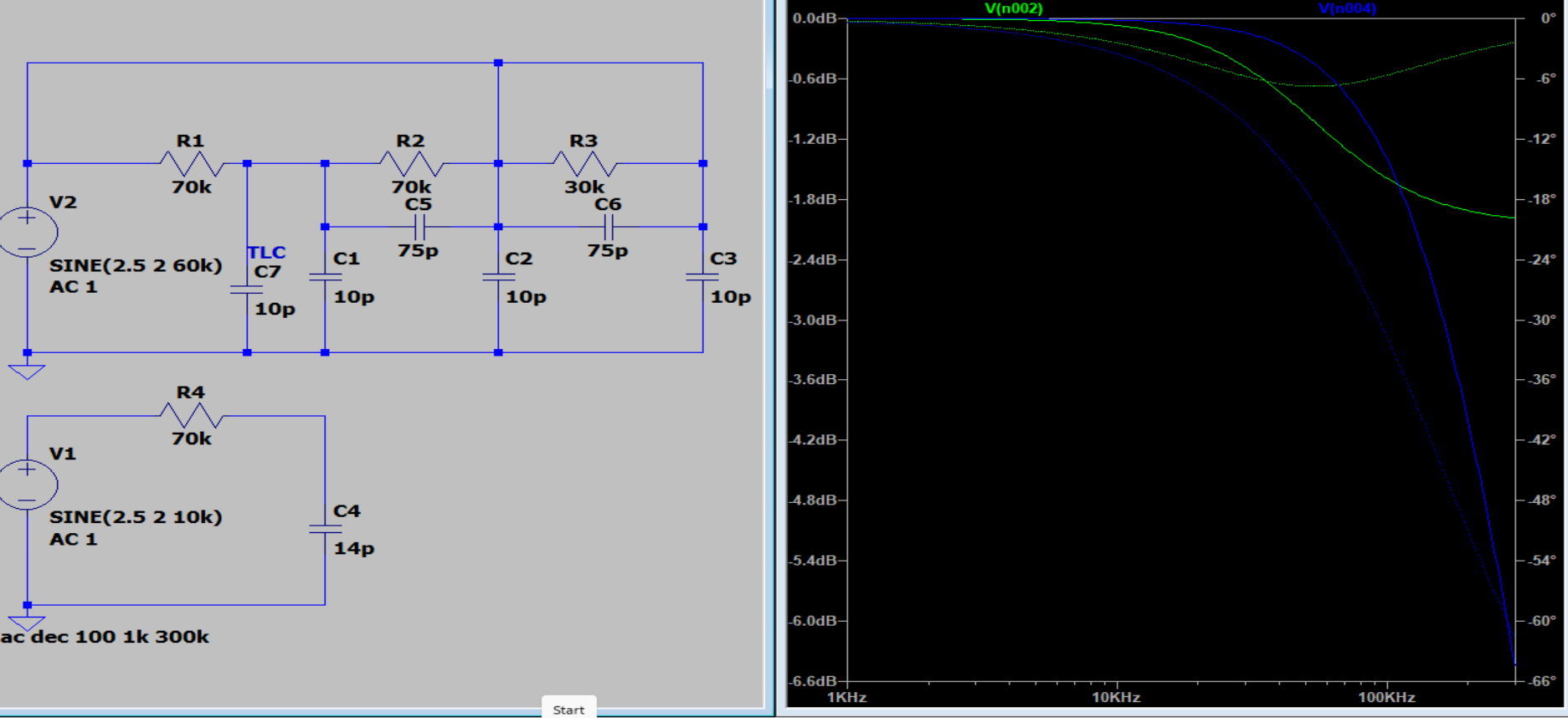

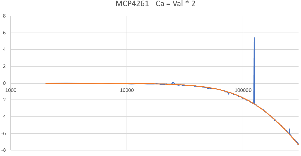

Ho fatto una prova e vorrei sapere se è corretta (avevo già il circuito pronto).
Ho usato questo circuito per creare un filtro passabasso:

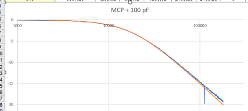

Da questo ho ricavato il grafico di bode (allegato 1) e la Ceq che viene 13.8 pF. Moltiplico x 2 e levo la Copamp e ottengo circa 16 pF che potrebbe essere coerente con i 10 pF "generici per In e Out" ? comunque un filtro passa basso lo sembra.
Se invece simulo il circuito sopra non ottengo un passabasso perché (spero sia corretto) Caw (C5) fa passare le frequenze alte (Simulazione).
Non vorrei tediarvi, ma ho provato anche con un altro circuito e guardato i datasheet del DS1803 e dll'MCP42100 e non trovo tracce di questi condensatori (sono altri integrati ovviamente ...).
La prova fatta e/o altre prove che potrei fare potrebbero farmi capire se questi Condensatori sono effettivamente "presenti" sui piedini A,B e W ?
Cosa mi consigliate di fare ?
Grazie e scusate la confusione dell'esposizione :(

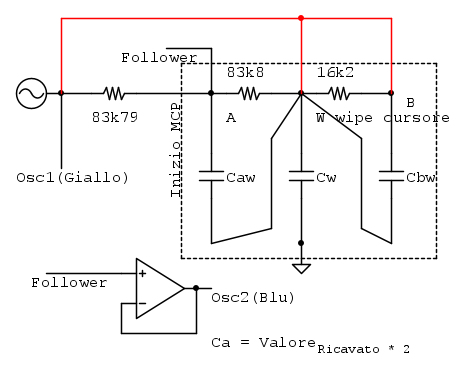

[4] Re: Capacità su terminali Potenziometro Digitale
Messaggioda Foto UtenteMarcoD » 15 feb 2024, 13:56
Non ho ben capito, ma il circuito lo correggerei come segue:

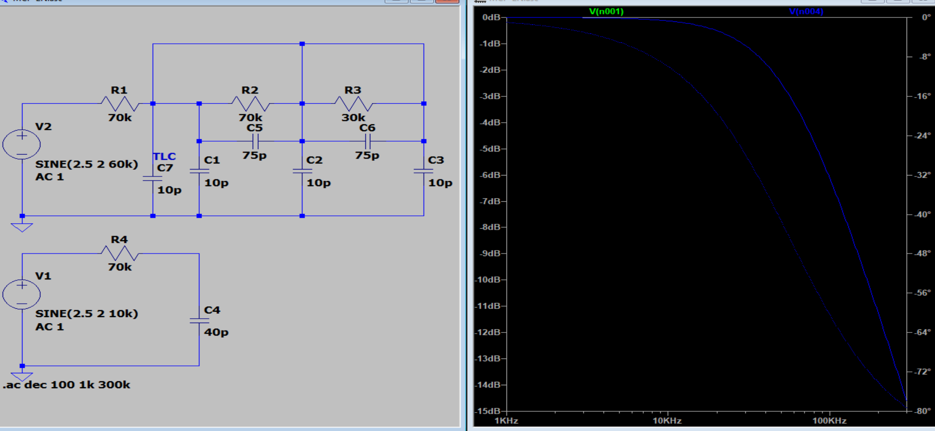

[5] Re: Capacità su terminali Potenziometro Digitale

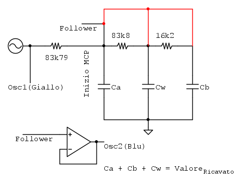

Messaggioda Foto UtenteTekonoris » 15 feb 2024, 16:47
MarcoD ha scritto:Non ho ben capito, ma il circuito lo correggerei come segue:
Sono d'accordo con te, ma se lo correggo come da te suggerito di fatto ho il circuito del post 3 [Simulazione].
Con quella configurazione NON ho un passa basso, ma il diagramma fatto con spice (Giallo dopo R1), mentre quello che ho io è quello Blu (su R1 levando i C da 75 pF - Bode Allegato post 3).
In sostanza io riproducendo il circuito che hai meglio disegnato tu (post 4) mi ritrovo in uscita un diagramma di Bode come se i condensatori fossero a massa e non in parallelo alle R (da prova pratica circa 16 pF).
Se faccio lo schema seguente:
Ho sempre un diagramma tipo filtro passabasso. E alla fine ricavo una Ca = Cb = Cw da 14 pF. (Vedi allegato)
In questo caso i condensatori da 75 pF non influenzano, ma il C2 se lo considero da 10 pF + 120 pF (Cw) non quadra (le due curve sono sovrapposte - 40 pF di equivalente).

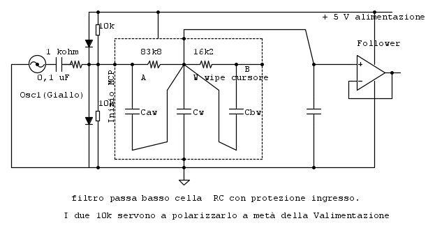

Messaggioda Foto UtenteMarcoD » 15 feb 2024, 20:54
Prova il circuito con C = 10 nF
Il potenziometro è usato come una resistenza
variabile fra 1 e 100 kohm
I diodi servono a limitare la tensione in ingresso che deve essere fra 0 e la V alimentaz.
Ft= 1/(6,28 RxC)
Foto UtenteMarcoD
12,2k 5 9 13
Messaggi: 6696

[9] Re: Capacità su terminali Potenziometro Digitale
Messaggioda Foto UtenteMarcoD » 16 feb 2024, 8:50
Ho sbagliato la direzione dei diodi !!!. devi invertirla in modo che siano normalmente interdetti !!!!!
post scriptum: i diodi non fanno male, ma forse sono inutili, in quanto esistono dei diodi interni nel potenziometro che possono assorbire extracorrenti fino a circa 10 mA limitando la tensione a poco oltre la Valimentazione.

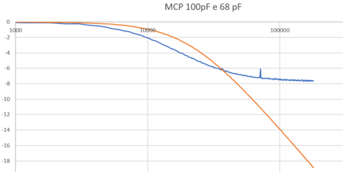

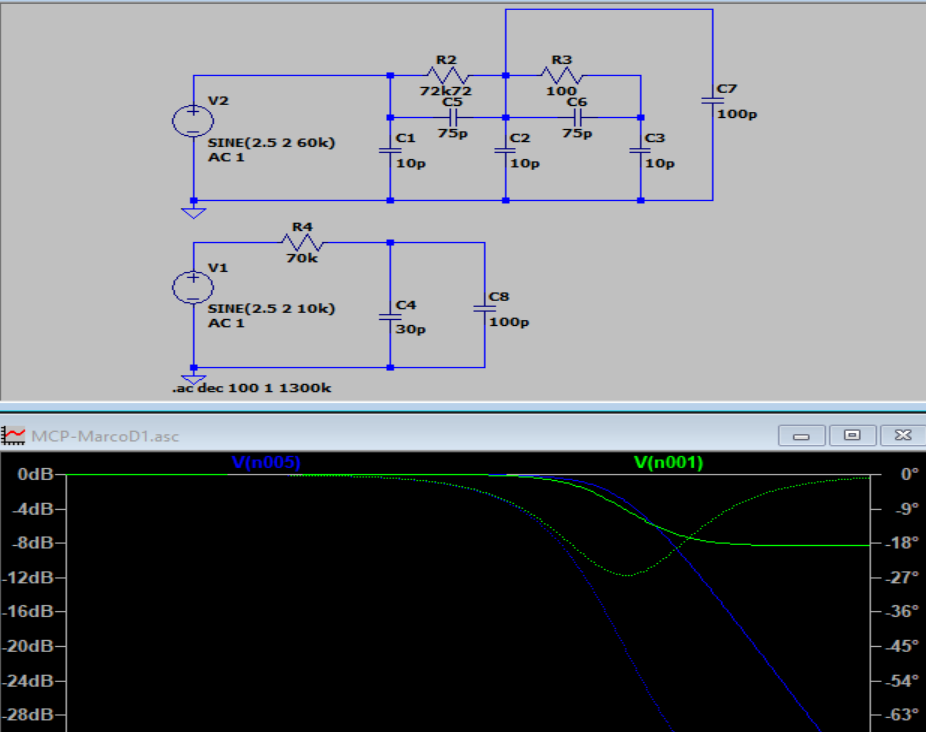

Messaggioda Foto UtenteTekonoris » 16 feb 2024, 18:43

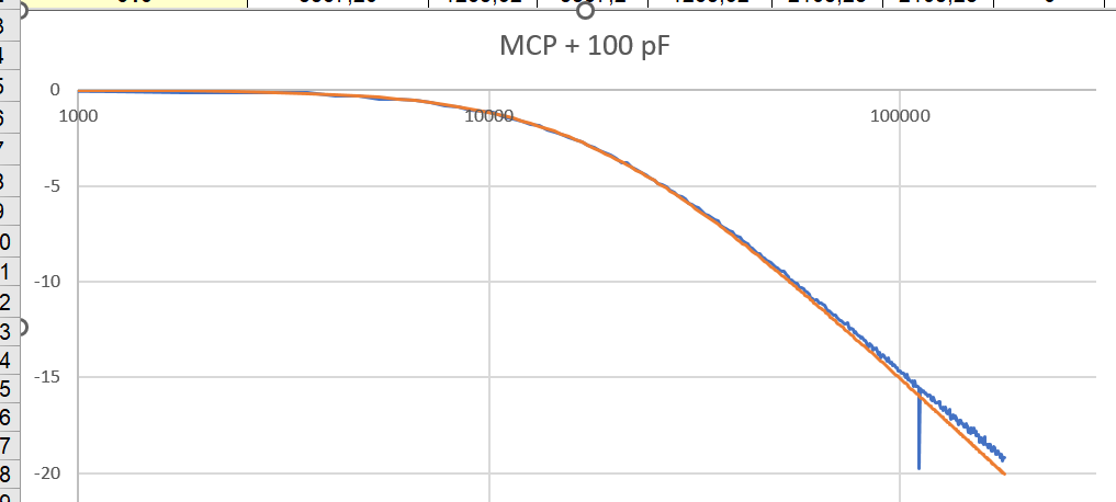

Ho fatto la prova con 10nF e ho un PassaBasso perché lavoro con frequenze molto basse e quindi prima di arrivare alle frequenze in cui comincio a vedere l'effetto di Caw ho un'attenuazione troppo elevata(secondo me).Non riesco a vedere un grafico tipo quello giallo si spice.
Con questo valore non riesco a verificare Caw,Cbw e Cw perché “coperti”. Per vedere risultati dovrei andare sui 100 kHz con attenuazioni dell'orine dei -40 dB… (Verifiche fatte con Spice).
Ma seguendo il tuo schema/consiglio ho provato a scendere di taglia e, sempre con Spice al fianco, ho ricavato altre onde.
1 nF (Attenuazione costante a -24 dB - non ancora visibile).
130 pF [100 pF aggiunti e 10+10+10 considerati da me] (Attenuazione costante a -8 dB – ottengo 106 pF).
30 pF [solo quelli considerati da me] (-3 dB – ottengo 38 pF).
Considerati da me: Ca = Cw = 10 pF; Copamp = 10pF
Con questo circuito ottengo un grafico passabasso, l'attenuazione continua a crescere.

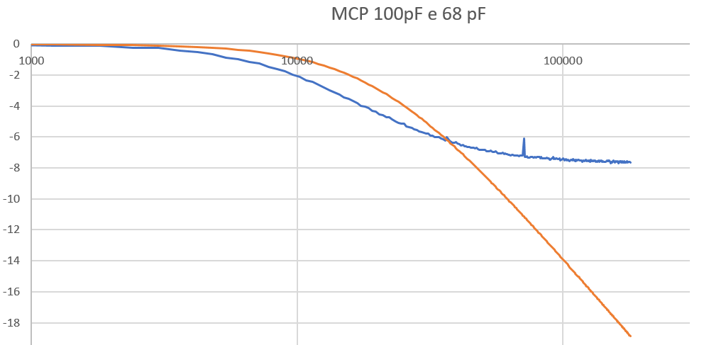

Poi ho aggiunto un condensatore da 68 pF in parallelo all'MCP come da schema (Caw) e ottengo i grafici con doppia curvatura. Una prima attenuazione seguita da un'attenuazione "costante".
Nella Simulazione Spice il giallo è quello con 75 pF in parallelo alla R.
Da queste simulazioni direi che posso trarre queste conclusioni:
Non dovrebbero essere presenti i Caw, Cbw e Cw sui piedini della resistenza digitale. (Chissà dove sono ...)
Su ogni piedino posso considerare un condensatore da circa 19 pF (essendo venuti 38 pF con 2 piedini interessati e Copamp = 10 pF).
Corretto ? Se si procedo con il ricavare meglio i valori sui piedini...
In caso contrario o in aggiunta posso fare qualche altra prova ?
Grazie e spero di essere stato chiaro...
