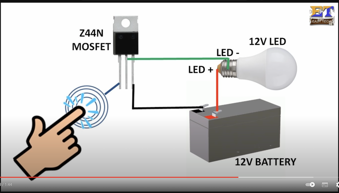

Volevo realizzare un interruttore touch, ossia quando tocco un terminale la lampadina si accende quando tocco nuovamente si spegne, con un mosfet IRFZ44N come suggerito in questo video
https://www.youtube.com/watch?v=RpS9RZ3 ... l=EASYTECH
Riporto l'immagine con i collegamenti in allegato per chi non volesse vedere il video.

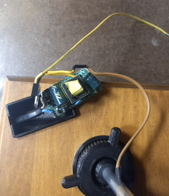

Ho realizzato il cablaggio, ma non funziona. Rispetto al video ci sono differenze di partenza, ossia

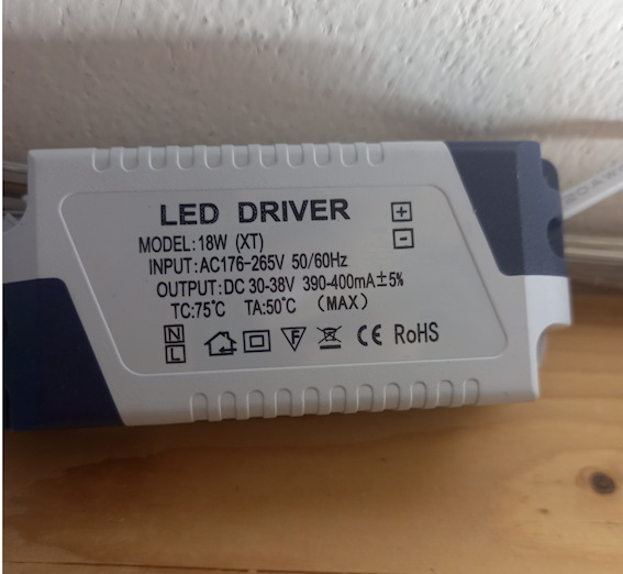

-il mio tensione di alimentazione del led e' 30-38 V anzichè 12 V
-l'alimentazione non e' una batteria ma un circuito led driver
(in allegato le foto)
Vi chiedo dove possa risiedere il problema e se e' risolvibile.
In aggiunta posso dirvi che a cablaggio realizzato come in foto, ai capi del led misuro 5.6 V
Grazie a tutti.

Youtube è pieno di youtuber cialtroni che di elettronica non ne capiscono nulla e presentano circuiti sui quali è meglio stendere un velo pietoso. Il circuito al link che hai postato è uno di questi, toccare con un dito il gate di un mosfet è un buon modo per distruggere il gate del mosfet.

La soluzione meno peggio a livello sperimentale ma assolutamente non ottimale potrebbe essere la seguente.
Fare un doppio tasto a sfioramento a pettine come quelli presenti sulle tastiere dei telecomandi.
Il primo tasto (on) tramite il dito mette in collegamento una tensione di circa 6 V (da creare con un partitore) con il gate del mosfet.
Il secondo tasto (off) tramite il dito mette in collegamento la massa con il gate del mosfet.
A batteria con un led più resistenza come carico funziona abbastanza.
Con l'alimentore di quel GENERE (vedi foto) e un carico molto più alto probabilmente no.
Dopo un po' probabilmente la carica di gate dovrà scaricarsi e il MOS passerebbe da on a off.
Se la corrente è alta si distruggerebbe perché durante il passaggio la Vgs sale e con essa la potenza dissipata.
Nulla può impedire al mosfet di guastarsi perché non è il modo corretto di pilotaggio e di utilizzo di questo componente.

Presta molta attenzione agli alimentatori da led che non sono isolati dalla rete 240Vca.
È un attimo farsi de male.
Gli esperimenti si fanno con la batteria o un alimentatore con isolamento affidabile.

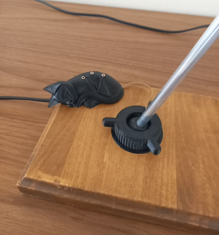

quel video che seguivo era incompleto.
quel sistema che stavo cercando di attuare, è molto diffuso sul web (che sia giusto, sbagliato, che in rete c'e' un sacco di mondizzia, siamo tutti d'accordo) e guardando un altro video ho scoperto che per accendere e spegnere non basta toccar il gate ma , nel caso dell accensione mettere in collegamento gate con positivo led o per spegnere gate con negativo led.
Al momento funziona benissimo, quanto durerà non lo so!
Attenzione, gate e vari terminali non vanno cortocircuitati direttamente ma bisogna farlo tramite il dito, immagino che serva una certa impedenza. vi posto la foto del lavoro finito.

Bello il gatto, stampato in 3D ?
