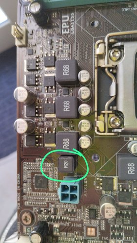

Salve, cortesemente sapete dirmi di che componente si tratta sulla scheda madre del PC, grazie mille.

Al 95 % è un induttanza con nucleo in ferrite che fa parte del circuito di alimentazione del Microprocessore.
Staccandola sul lato opposto vedresti l'avvolgimento interno.

stefanopc ha scritto:Al 95 % è un induttanza con nucleo in ferrite
Forse al 99% :mrgreen: :mrgreen:
A giudicare dalla posizione potrebbe essere usata come filtro per i 3 convertitori Buck sincroni che alimentano la CPU

Anche per me è un induttore.
Ma il problema è dissaldarlo , mi pare che i pin siano sotto il corpo, quindi aria calda sopra e sotto!
E' così o la foto mi inganna, con i pin sottostanti non ne ho ancora trovate, ma non per questo non ci saranno.

Quindi anche i R68 sono sempre induttanze?

SI, anche loro sono induttanze
