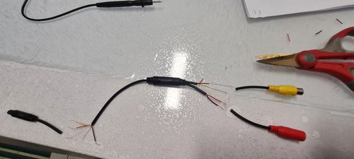

Messaggioda Foto UtenteAndreasss » 10 apr 2024, 21:22
Buongiorno a tutti ho una Dash cam installata sul retro auto che purtroppo non mi dà la possibilità di ribaltare l'immagine quindi vedo la parte sinistra sulla destra e la parte destra sulla sinistra ho tagliato il cavo 5 Poli che la connette potrei sapere come poter riconnetterli in modo da avere l'effetto specchio. Pensavo di ricollegarli in modo da scambiare i colori e avere l'effetto desiderato se qualcuno sa come fare grazie allego foto

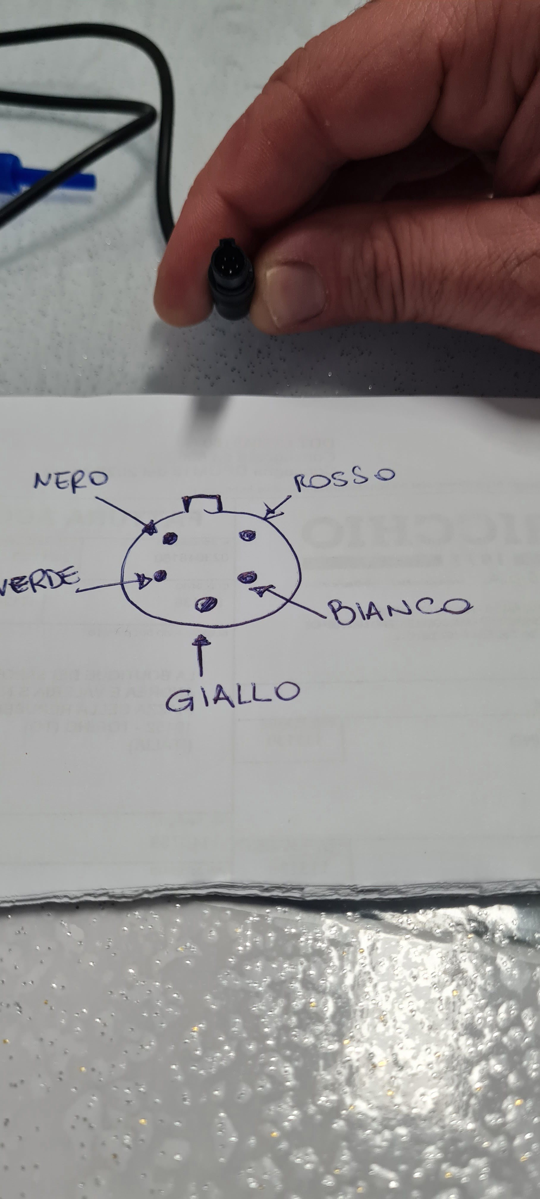

Messaggioda Foto UtenteAndreasss » 10 apr 2024, 22:41
Penso che il bianco rosso e giallo formano un RGB classico,la massa sia il nero....ma il verde?!?!?ideeee?!?!

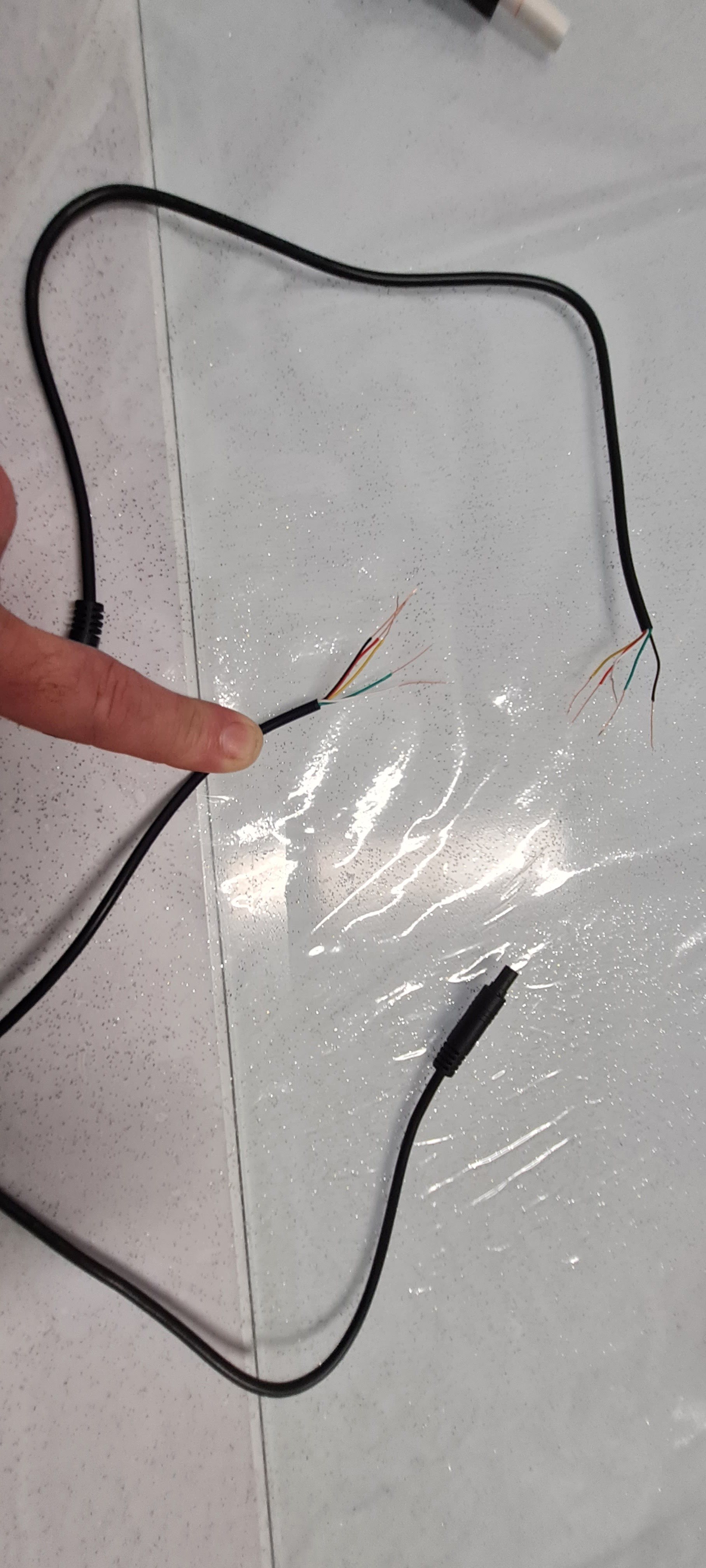

Messaggioda Foto UtenteAndreasss » 10 apr 2024, 23:15
Ho questo ccd ovviamente riciclato da un connettore a soli quattro poli anziché 5 ,il suo lavoro se non vado errato è di ribaltare l immagine a specchio, potrei riadattarlo?

Messaggioda Foto UtenteEtemenanki » 10 apr 2024, 23:50
Il ribaltamento dell'immagine e' di solito fatto direttamente dalla camera, internamente ... non tutte prevedono la possibilita' di comandarlo dall'esterno.
I colori "standard" (o almeno i piu usati) sono rosso positivo, nero massa, giallo uscita segnale video composito, li bianco e verde non ho idea di cosa possano essere, e senza avere specifiche potrebbero essere di tutto (l'altro cavo potrebbe semplicemente avere un 78l05 nel blocchetto di plastica, per far funzionare a 12V una camera che nativamente era a 5V, ne ho gia viste)
Potresti fare un tentativo (ma considera che non e' certo che funzioni), usando una resistenza da almeno 1k per collegare velocemente il verde o il bianco al positivo o al negativo mentre la camera e' in funzione (questo per vedere se per caso uno dei due e' un comando esterno di inversione), ma se non lo fossero non credo ci sia un altro modo per farlo.
