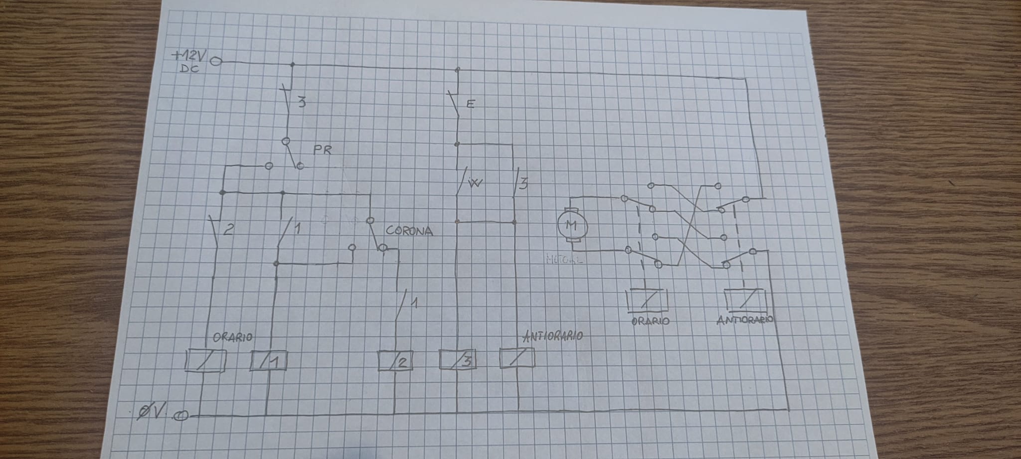

Buongiorno a tutti, sono nuovo del forum e posto qui il mio quesito.
Sono uno smanettone elettronico con conoscenze basilari, ma me la cavo abbastanza bene in elettrotecnica e schemi per automazioni, ahimè, ancora con relè e contatti vari.

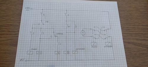

Ho elaborato uno schema per il funzionamento di un motorino 12Vdc che ruota alla cadenza oraria determinata da un orologio programmatore ad un canale, vedere schema allegato.
Il tutto funziona, ma essendoci 5 relè, che consumano un pochino ed anche per minimizzare il tutto, volevo convertire il tutto con la logica booleana e installare una scheda con circuiti integrati e quindi montare solo i due relè per il comando del motorino, come rappresentati nella parte destra dello schema.

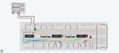

Ho provato a cimentarmi su Thinkercad (di cui allego foto), e devo dire che sarei riuscito solo a far funzionare la logica della memoria (l'ultimo integrato a destra che rappresenta il funzionamento del relè 3 nello schema) ma non sono andato oltre, certamente a causa della mia scarsissima competenza nella logica booleana e dei segnali in ingresso ed uscita dai circuiti integrati.
Chiedo se esiste un applicativo di trasformazione "automatica" cioè da schema elettrico a logica con circuiti integrati (credo sia cosa impossibile, ma tentar ...), oppure se qualcuno mi aiuta nella conversione.
N.B. i due contatti in scambio (PR e Corona) sono realmente così, con il contatto comune e quindi non è possibile separare il contatto NO da quello NC. Per altre delucidazioni, attendo risposte da coloro che gentilmente mi aiuteranno.
Ringrazio in anticipo.

Automatico dubito, ci si po' ragionare sù
Quali sono i "contatti" gestiti "manualmente" e quelli no. Quelli con ritenuta e quelli no
Mancano l'azionamento per: PR,Corona, W e E
Indicativamente
Il movimento orario è: 3 negato AND 2 negato AND PR AND Corona
Il movimento antiorarioè: E negato AND (3 OR W)

Grazie mille ThEnGi per la tua celere risposta.
Di contatti manuali non ce ne sono, tutto è automatico; ogni giorno viene effettuato un posizionamento ad ogni ora con partenza da Est, ed al raggiungimento di Ovest, il motorino si riporta indietro a Est, per attendere la partenza data dal programmatore orario, e specificatamente:
Il motorino aziona una corona dove sono fissati 24 magneti per rilevare ogni Ora e lateralmente abbiamo dei reed che rilevano: Corona = contatto in scambio ad ogni passaggio di un magnete Ora; E= Contatto Nc per rilevare la posizione massima ad Est; W= Contatto No per rilevare la posizione massima ad Ovest; PR= Contatto del programmatore orario - Dalle 06,00 fino alle 19,00 e per ogni ora chiude il contatto per 1 minuto.
Partendo dalla posizione Est, ogni ora il motorino si muove in senso orario fino a raggiungere la seconda ora successiva e poi si ferma. La prima parte dello schema è concepita così perché il movimento tra le ore è più rapido del tempo minimo del programmatore orario (1 minuto).
Quando il movimento orario raggiunge la massima posizione ad Ovest (ore 19,00), viene azionato il movimento antiorario fino al riposizionamento ad Est.
P.S. Abbiamo due corone: una con 24 magneti e due camme superiori, sempre con magneti, per rilevare Est (ore 06,00) e Ovest (ore 19,00).
Intanto provo a tradurre in circuito le tue prime indicazioni.
Non sono pratico di Fidocad, anche se ci ho smanettato un po'. Intanto utilizzo Thinkercad, dato che simula bene il funzionamento.

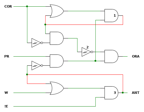

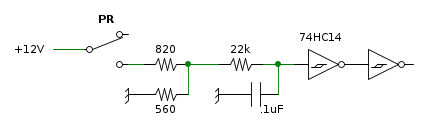

Ora è chiaro. Considera anche che un circuito digitale è sensibilissimo ai disturbi impulsivi, quindi in un circuito reale, oltre ad una alimentazione stabile, ogni ingresso va filtrato:

Una traduzione paro-paro della logica potrebbe essere questa (in rosso le autoritenute):
