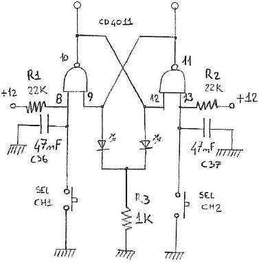

ciao a tutti,stavo cercando di realizzare un semplice circuito (senza MCU/Arduino ecc...) ma a sole porte logiche, praticamente ho 5 pulsanti e 5 rele' se pigio il pulsante 1 si eccita il rele' 1 e rimane attivo anche se lascio il pulsante , se preme il pulsante 2 o 4 o 5 si disattiva il rele' 1 e si attiva il rele' 2 o 4 o 5 e cosi' via con tutti i pulsanti, pensavo fosse una cosa semplice..... ho iniziato con questo circuito, pero' mi sono arenato subito.
qualcuno gentilmente puo' darmi qualche idea?
grazie

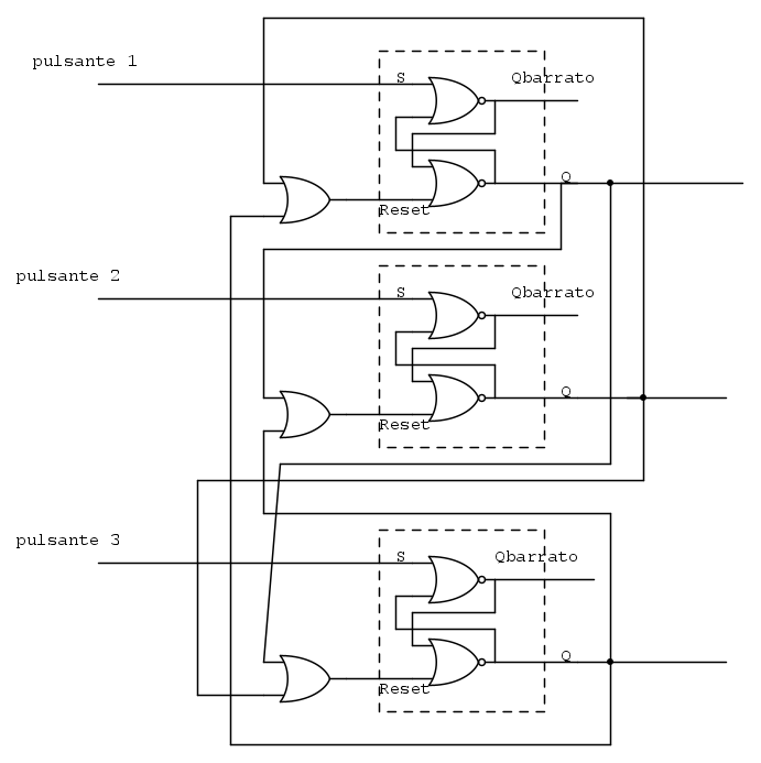

Se puoi premere solo un pulsante alla volta non dovrebbe essere difficile
Un flipflop per ogni relè Il pulsante che attiva il relè comanda il set del suo flipflop e il reset di tutti gli altri.
Se è possibile avere più tasti premuti bisogna mettere dela logica per creare un segnale di enable della tastiera che disabilita i tasti se vengono premuti più tasti in contemporanea.
....Ma è pensata al momento non ho analizzato se ci sono trappole nascoste
Certo ci sarebbe da valutare i tempi di on e di off dei relè se due comandi sono ravvicinati
Insomma per farlo affidabile e compatto meglio un micro

mi spiego meglio, sarebbe un commutare di antenna a rele' (anche 4 rele' andrebbe bene....) evito interruttori normali o rotativi meglio i rele'. quindi tempi di on/off sono lenti semplicemente 4 pulsanti e si attiva un rele' alla volta disattivando quello precedente!
forse questa ultima modifica potrebbe funzionare

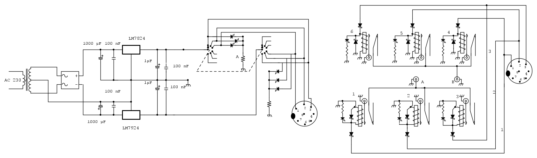

Quanti cavi devi portare su all'antenna?
Mi sembra 5.
Io ho un sistema che con 3 cavi, dalla base, puoi selezionare fino a 6 relay separatamente o contemporaneamente, senza integrati, perché potrebbero essere influenzati dalla RF. Se ti interessa ti posto lo schema.

setteali ha scritto:Quanti cavi devi portare su all'antenna?
Mi sembra 5.
Ho una sola antenna e devo smistare su tre apparati più uno di riserva
Se hai uno schema postalo pure

In linea di principio lo farei come sopra. Rimasne da capire se i contatti devono interrompersi prima di ricollegarsi o non è importante.
Nota che sono degli " OR" mentre il flipflop è fatto di " NOR".
Verificate se può funzionare.
"settando un flipflop, si resettano gli altri.
Si può espandere a 5 canali.
Mi sembra ottimo lo proverò il prima possibile

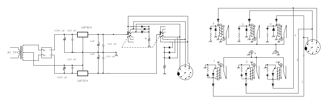

Questo è lo schema per un commutatore di antenne da palo.
Ma può commutare anche più apparecchi ad un'uscita od anche 2 uscite.
Non avendo circuiti integrati per il suo funzionamento, è difficile che la RF crei degli scherzi sulle commutazioni.
Io l'ho costruito in una scatola di acciaio inox da mettere sul palo/traliccio dove sono le antenne, ma se il tuo uso è di commutare più stazioni, lo devi mettere dove sono le stazioni.
L'importante è che venga utilizzato lo schermo del cavo o massa che funziona da comune per le due tensioni di comando.
Possono essere usati relay a 12 V o 24 V .
Il cavo di controllo è un semplice cavetto da 2x1mm2 più la terra.
