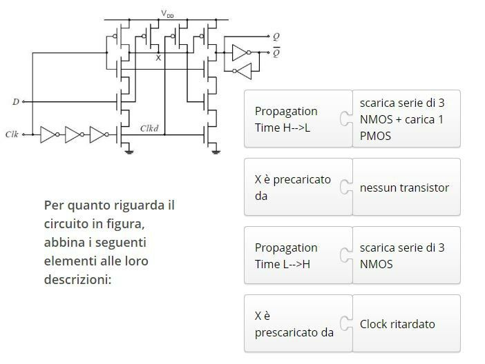

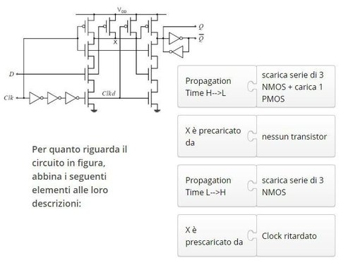

Salve,ho il seguente quiz in cui è rappresentato un latch flip flop ibrido con la seguente soluzione
sinceramente non mi sembra che siano le soluzioni giuste o sbaglio??
Quando si ha una transizione dell'uscita da L ad H si dovrebbe avere l'attivazione del PMOS in uscita (quindi la carica attraverso di esso) e la scarica attraverso i 3 NMOS in serie .
Nel caso della transizione dell'uscita da H ad L si ha invece la scarica attraverso i 3 NMOS serie di uscita
Per quanto riguarda X nella fase L ad H dovrebbe essere precaricato dal clock ritardato mentre da H ad L X non è precaricato da nessun transistore MOS.
Quindi nelle soluzioni proposte dovrebbero essere scambiate le associazioni H ad L ed L ad H
Il mio ragionamento è corretto o sbaglio qualcosa?
Grazie a quanti mi aiuteranno
