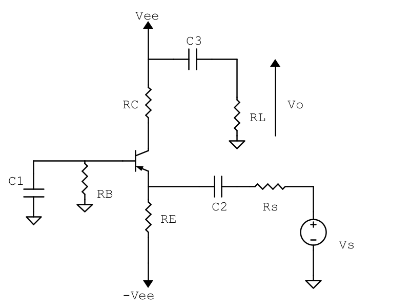

Sto studiando il circuito in allegato
Hai ragione, volevo scrivere amplificatore a base comune e mi é uscito "invertitore" :oops:
Attualmente sto studiando dal libro "microelettronica" di jaeger e blalock
In particolare ho un problema con il tracciare la retta di carico dinamica per poter determinare quando il transistore va in interdizione e quando in saturazione.
Il mio ragionamento é stato innanzitutto di trovare la relazione ic(vec) per poter tracciare la retta dinamica.
Quindi dopo aver verificato la linearitá del circuito, ipotizzando che le impedenze associate alle capacitá siano trascurabili e semplificando il sottocircuito in ingresso con Thévenin ai capi di RE
\widetilde{i_{c}} = \frac{\widetilde{v_{th}}-\widetilde{v_{ec}}}{R_{c}-R_{th}/\alpha _{f}}
Allora se il transistore é in interdizione vuol dire che ic=0 ottenendo che questo accade se vec=vth, ma questa soluzione mi sembra poco sensata, cioé non riesco a trovare una giustificazione logica. Inoltre manca ancora la condizione per cui il transistore entra in regione di saturazione
Ti ringrazio per avermi risposto O_/

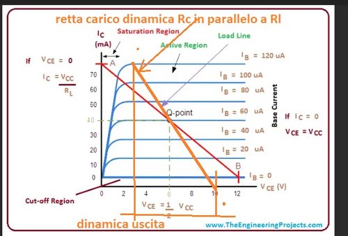

Non riesco a spiegarlo con poche parole. Allego un grafico su cui ho tracciato la retta di carico dinamica.

Messaggioda Foto UtenteIsidoroKZ » 21 lug 2024, 3:22
Fai il disegno con fidocadj e metti il sorgente fra i tag "fcd".
Nello schema che hai fatto hai collegato il condensatore di uscita all'alimentazione al posto che al collettore.
Per trovare la dinamica di uscita, o usi il sistema grafico che ha indicato Foto UtenteMarcoD, oppure puoi fare il calcolo in questo modo. Nota che e` una approssimazione lineare, la realta` viene leggermente diversa.
Parti dalla condizione di polarizzazione. Al posto del condensatore C3 (collegato al posto giusto!) metti una batteria VC3 che ha la stessa tensione ai capi capi del condensatore a riposo.
L'armatura sinistra del condensatore e` al potenziale del collettore, quella destra a zero.
Per trovare la dinamica superiore, supponi che il transistore sia spento (interdizione). Ti trovi con una maglia contenente +VEE-RC-VC3-VRL=0 occhio al sengo di VC3, l'ho preso con il positivo a sinistra. Da questa eq. trovi il valore massimo di V di uscita.
Per il valore minimo, sostituisci al posto del transistore il suo modello in saturazione, oppure, molto piu` semplicemente (ma occhio che e` una approssimazione), al posto del collettore metti una tensione pari a quella di base VB (tensione a riposo su C1), e la tensione di uscita minima diventa semplicemente VB-VC3. Fai lo schema in fidocadj, che e` piu` semplice da spiegare!
