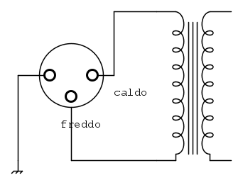

Abbiamo una sorgente, ad esempio un microfono, e un ingresso, ad esempio un mixer.
L'ingresso del mixer ha tre poli: ingresso caldo, ingresso freddo e massa; lo stadio d'ingresso non rileva il potenziale assoluto dei segnali rispetto a massa, ma è sensibile solamente alla differenza tra il polo caldo e il polo freddo.
Se la linea è realizzata in modo simmetrico, con i due poli attivi perfettamente uguali, con la stessa capacità verso massa e la stessa sensibilità ai disturbi esterni (non è necessario che abbiano una bassa sensibilità ai disturbi, l'importante è i due poli siano ugualmente sensibili) e se il microfono è realizzato in modo ugualmente simmetrico, i disturbi arriveranno all'ingresso del mixer perfettamente uguali (cioè arriveranno sotto forma di un segnale di modo comune). Lo stadio d'ingresso differenziale del mixer, sensibile solamente alla differenza tra i due poli, non rileverà alcun disturbo.
Perciò non è importante che i segnali escano dal microfono uguali ma in controfase, l'importante è che il le due uscite del microfono abbiano la stessa impedenza d'uscita su tutto lo spettro, che la linea abbia i due poli attivi perfettamente uguali e che nell'intero sistema i due poli attivi abbiano la stessa impedenza verso massa e la stessa sensibilità ai disturbi.
Ovviamente lo stadio d'ingresso, in qualunque modo sia realizzato, non è mai perfetto, presenta sempre qualche piccola dissimmetria e una lieve sensibilità ai disturbi di modo comune, perciò è bene che la linea sia schermata e che i due poli attivi siano meno soggetti possibile ai disturbi.

Nello schema che hai riportato, i poli caldo e freddo del microfono sono collegati al primario di un trasformatore che realizza lo stadio di ingresso del mixer. A cosa serve il collegamento a massa ? Tra l'altro con massa intendi: lo chassis del mixer, il collegamento a terra oppure semplicemente un "reference point" che deve essere collegato tra il microfono ed il mixer ?

cianfa72 ha scritto: A cosa serve il collegamento a massa ? Tra l'altro con massa intendi: lo chassis del mixer, il collegamento a terra oppure semplicemente un "reference point" che deve essere collegato tra il microfono ed il mixer ?
con massa intendo la massa del mixer, a cui è connesso lo chassis e ha lo stesso potenziale di terra (anche se potrebbe non essere connesso direttamente). Il collegamento a massa serve solamente per collegare alla massa del mixer la calza del cavo, con funzione di schermatura; tra l'altro se è un micorofono magnetodinamico è fatto allo stesso modo: la bobina ha due capi, conessi ad un trasformatore per alzare l'impedenza e due capi del secondario sono connessi a due poli del connettore, il terzo polo (massa) è connesso solamente all'impugnatura e ha solamente la funzione di schermatura elettrica.

SediciAmpere ha scritto:con massa intendo la massa del mixer, a cui è connesso lo chassis e ha lo stesso potenziale di terra (anche se potrebbe non essere connesso direttamente). Il collegamento a massa serve solamente per collegare alla massa del mixer la calza del cavo, con funzione di schermatura; tra l'altro se è un micorofono magnetodinamico è fatto allo stesso modo: la bobina ha due capi, conessi ad un trasformatore per alzare l'impedenza e due capi del secondario sono connessi a due poli del connettore, il terzo polo (massa) è connesso solamente all'impugnatura e ha solamente la funzione di schermatura elettrica.
Ok, quindi per capirci la massa del mixer e' la "pista comune/reference point" del PCB che lo realizza. Tale pista e' collegata allo chassis metallico del mixer ed eventualmente, attraverso il cavo di protezione PE, all'impianto di terra.
La calza del cavo coassiale e' collegata a tale massa con funzione di schermatura nei confronti dei poli "caldo" e "freddo" all'interno del cavo stesso. Quindi in teoria i due poli caldo e freddo dovrebbero restare esenti da disturbi elettromagnetici esterni.
Altra cosa: giustamente parlavi di disturbo come segnale di modo comune. Dal punto di vista dello stadio di ingresso del mixer questo eventuale disturbo si presenta come una stessa tensione in ingresso tra polo caldo e massa/calza e polo freddo e massa/calza, corretto ? Quindi usando un amplificatore differenziale in ingresso la reiezione ai segnali di modi comune e' stabilita dal parametro CMRR.
