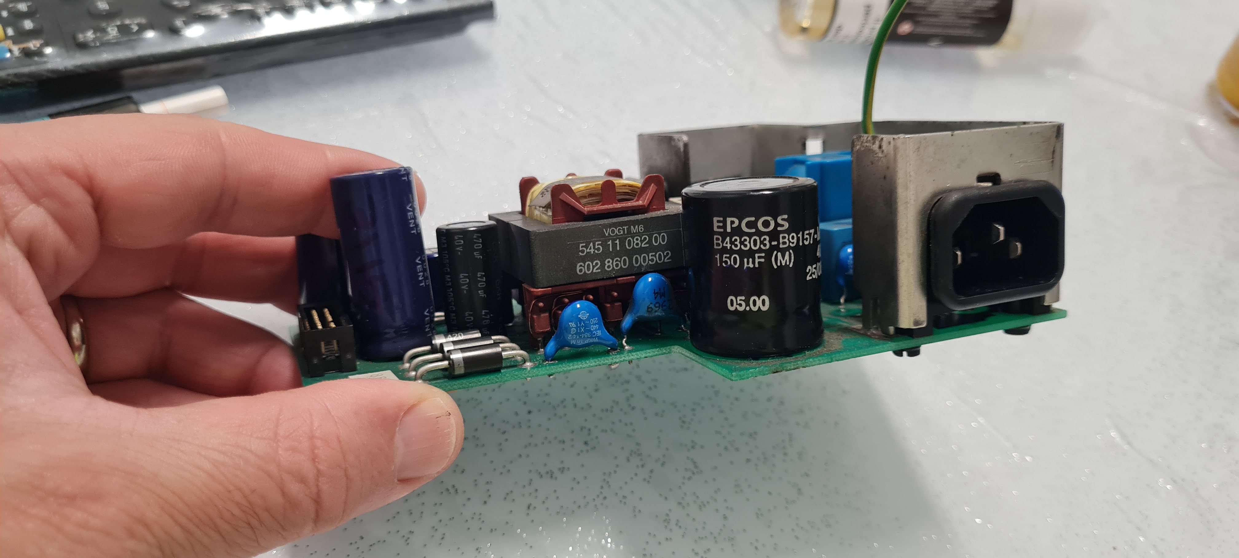

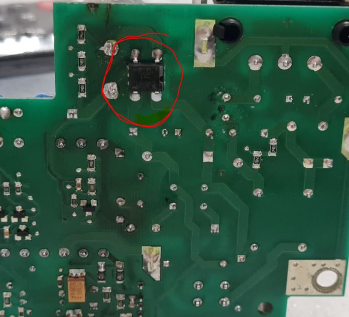

Buongiorno a tutti Ho questa scheda di alimentazione che purtroppo mi brucia immediatamente il fusibile una volta collegata all'alimentazione ,hocontrollato tutti i condensatori e sembrano più o meno apposto a posto, resistenze varie e varistori ok, qualcuno saprebbe darmi qualche idea e dirmi di che integrato si tratta quello evidenziato in foto grazie

Visto cosi, potrebbe essere tante cose, servirebbe poter almeno leggere la sigla (se non e' esploso), opure avere almeno marca e modello dell'oggetto per cercare se esiste uno schema elettrico pubblicato.
Montato cosi, inoltre, mi fa venire due dubbi ... o era montato dall'altro lato del dissipatore ed e' stato gia sostituito (riparazione fatta malissimo, roba da almeno 10 scudisciate in piazza), oppure era cosi d'origine, ed allora al progettista di quella scheda bisognerebbe segargli le orecchie con una corda da pianoforte e poi ricucirgliele alle ginocchia con una spillatrice, come minimo

Già....... purtroppo non ho trattato nulla in rete.....sulla scheda è impresso bizerba 124.54.003.10 è la.scheda di alimentazione di una bilancia bizerba sc800, come posso scoprire di cosa si tratta?
Sapresti dirmi qualcosa sul trasformatore? Vogt m6 545 11 082 00 602 860 00502
Veramente strano che sia montato cosi.
Prova a staccarlo dalla aletta e leggere la sigla.

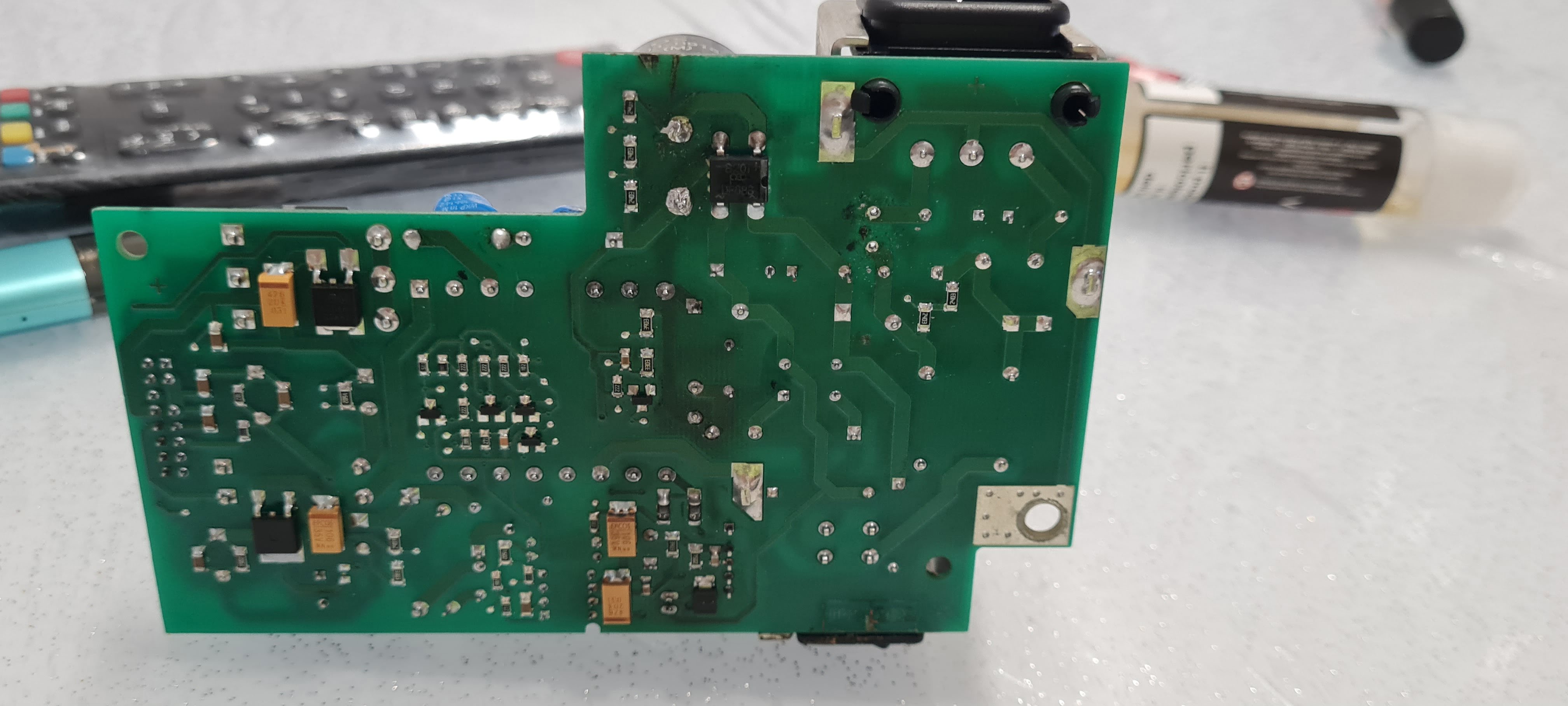

P.S. fai una foto più in generale della scheda in modo da capire meglio la conformazione.

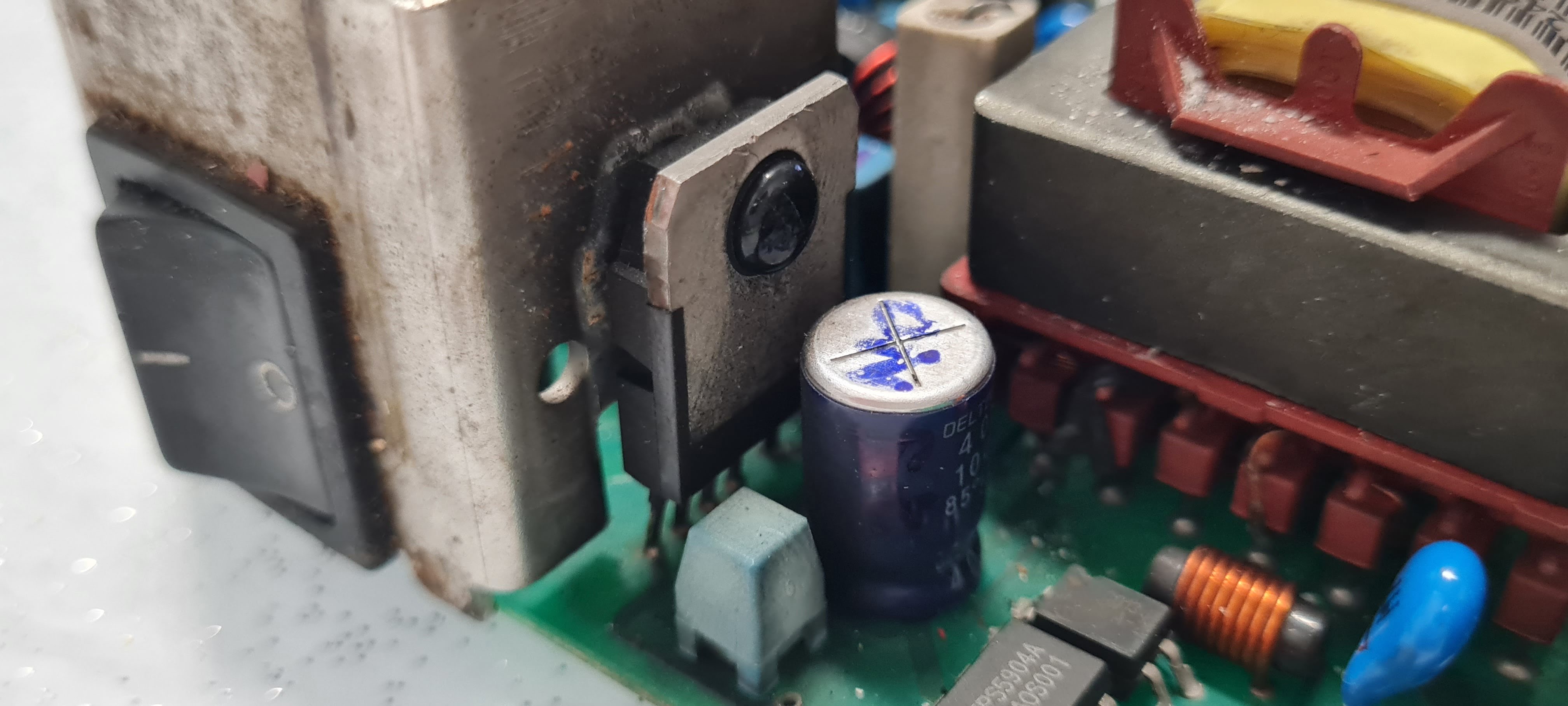

Dovrebbe essere questo è proprio quello che gestisce il switching del magnetico.
Integra al suo interno il PWM controller e un MosFET di potenza per minimizzare la componentistica esterna.
Controllalo che non sia in corto.
Probabile che sia andato in corto il mosfet interno, prova con il multimetro tra i piedini 1 e 2

Il finale di potenza è KA1M0880, credo che sostituendolo potrebbe ripartire.
Però cambierei anche quell'elettrolitico li davanti e poi farei una modifica meccanica per fare in modo che venga tolto un po' di calore, un IC di potenza montato a quel modo non si può vedere.
Potrebbe anche essere montato dall'altra parte del supporto di alluminio.

I piedini uno e due che penso che siano il più distante dagli altri ed il primo.accanto ,in prova diodo mi danno una resistenza di 410
Andreasss ha scritto:I piedini uno e due che penso che siano il più distante dagli altri ed il primo.accanto ,in prova diodo mi danno una resistenza di 410
Quella che leggi non è una resistenza ma una caduta di tensione (tanto per precisare)
Prova anche gli altri piedini, forse e' in corto il PWM controller interno, tra i piedini 2 e 3.
Prova anche a vedere che il corto non sia sulla uscita.
Se ti salta il fusibile da qualche parte o ingresso o uscita devi vedere il corto.
Sicuro che il ponte raddrizzatore nella parte inferiore sia buono ?
