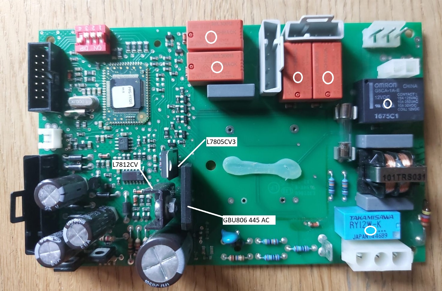

Buongiorno a tutti ,
Scheda stufa a gas con fusibile bruciato , sostituisco il fusibile , la scheda riparte ma non da più corrente per la scintilla. La scheda non viene più prodotta quindi dovrei buttare una stufa che ha 6 anni.
Vorrei tentare di ripararla ma ho conoscenze molto basiche.
Ho testato il trasformatore principale ( 220 al primario 19 volt al secondario con 15 volt dichiarati) e funziona.

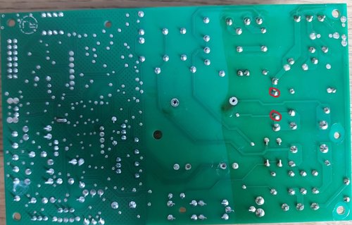

Ho fatto due foto della scheda. il retro è specchiato di modo che corrisponda alla disposizione dei componenti
in rosso i contatti del fusibile , che una volta sostituito non si è più bruciato.
L'altro trasformatore mi da 1.9 ohm e 2 ohm sul edue coppie di contatti .
Idee? devo buttare tutto?

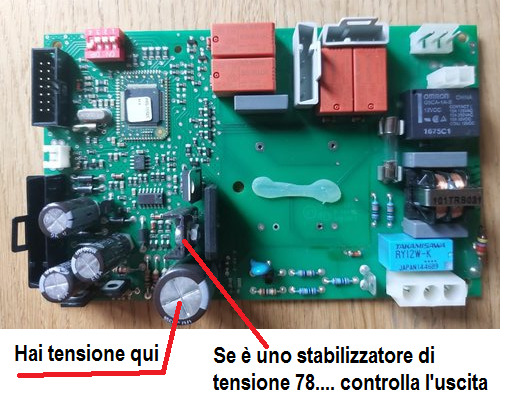

Prova a controllare se ci sono le tensioni sugli stabilizzatori ed i relay. Sui relay probabilmente dovresti avere tensione positiva sui due pin quando non sono comandati e solo su un pin se è comandato e non è interrotto.

Grazie infinite per avermi dedicato il tuo tempo.
Sul condensatore ho 24 volt.
I regolatori ho testato solo la continuità e non ho corto fra input - ground e output - ground.
Dovrei dissaldarli e provarli al banco?
Del GBU806 qui la scheda tecnica https://www.mouser.it/datasheet/2/115/d ... 103855.pdf
Riguardo ai relè dovrebbero essere tutti quelli sui quali ho fatto il cerchio bianco , mi potresti dire un pochino più approfonditamente come testarli? Non ho problemi a dissaldarli uno per uno e testarli al banco

Ora subito non mi piace togliere lo stabilizzatore, prima si controllano le tensioni.
Se sul primo elettrolitico hai 24 V, dovresti avere 24 V anche sullo stabilizzatore ed in uscita la sua tensione.
Rimonti il trasformatore e alimenti la scheda e fai le misure.
Saldi un filo sulla massa che sarà il negativo del primo elettrolitico e lo colleghi al negativo del multimetro e con il positivo fai le misure.
Stai attento a non fare corti circuiti e a non toccare la linea di rete.

Aspetta sei stato velocissimo a rispondermi e ho modificato il messaggio.
Ok discorso a parte del test dei relè di cui dicevo sopra faccio le misure sui 78.
Per non fare casini ci saldo uno spezzone di filo cosi evito di fare corti
Si ho visto la modifica.
Non dissaldare niente, si fanno le misure e quando si è certi di qualcosa si dissalda e ci si accerta se è vero quello che si è misurato.
Io i relay li testo in questa maniera:
Prima di tutto, trovo quali sono i transistor che comandano i relay.
Alimento la scheda con il multimetro in posizione di provadiodi, il negativo a massa ed il positivo sulla base del transistor, il relay deve scattare. Se non dovesse scattare controllo il transistor se è buono e poi il relay, che se è interrotto me ne accorgo a misurarlo, a questo punto lo tolgo.

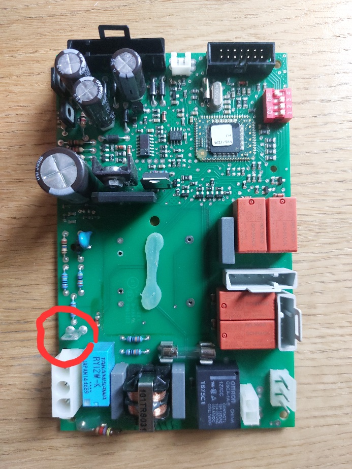

Ciao , ti ringrazio per la risposta , per quanto ci posso capire io la scintilla viene generata e comandata da questa scheda ,in particolare in questa foto o segnato in rosso il connettore a cui è direttamente collegato l'eletrodo
Quindi il trasformatore AT c'era ed era posizionato dove c'e' la striscia di termocolla ? (non e' quello di alimentazione ? ) ... l'hai tolto tu ?
Per cui i due ohm che hai misurato, li hai misurati su quello ? ... se si, mi sa che e' fritto, il secondario di solito e' come minimo 100 volte di piu in rapporto spire del primario, in alcuni casi anche molto di piu, per cui non possono avere una resistenza simile, tranne che se fosse in corto.
