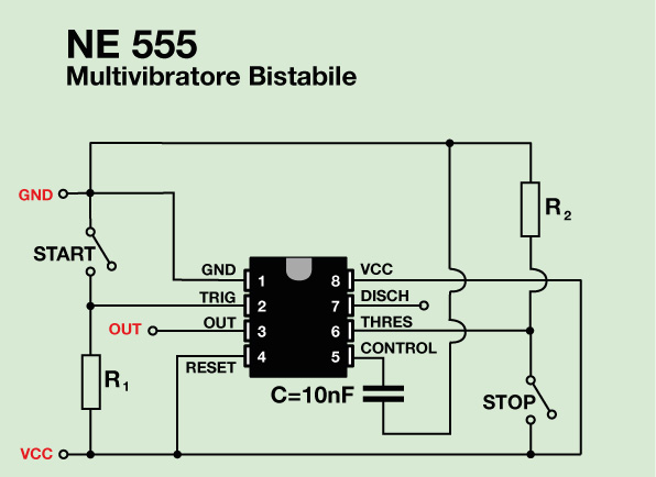

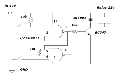

Buongiorno a tutti, ho bisogno dello schema di un relè bistabile con 2 pulsanti.
Un set reset. Con in più un comando esterno ai 2 pulsanti che diseccita il relè quando il filo del comando esterno non è più a massa.
Il circuito è alimentato a 13 volt, la tensione della macchina.i 2 pulsanti sono del tipo n c , quando premo il pulsante unisce i 2 PIN del pulsante.
Ed nel momento che do tensione il relè è sempre diseccitato
Ringrazio in anticipo per il vostro aiuto
Ho trovato questi schemi ma non saprei quale è più affidabile

danielealfa ha scritto:Il circuito è alimentato a 13 volt, la tensione della macchina.i 2 pulsanti sono del tipo n c , quando premo il pulsante unisce i 2 PIN del pulsante.
Non capisco, Pulsante normalmente Chiuso e quando lo premi "chiude" :?:
Tutte e due le soluzioni non valide, anche se forse utilizerei una soluzione leggermente diversa
Usando i pin 6 e 2 e mettendo un condensatore verso VCC sul pin 6 (a forzare il reset)

io userei il primo schema, quello con porte logiche, se non altro perché odio usare la ferrari per andare a fare la spesa. :D
In generale, evita i circuiti che abbiano delle capacità per mantenere o per trasferire i fronti, sulle auto si hanno spike anche notevoli, con capacità si va facilmente a fare attivazioni non volute. (per esperienza personale).
saluti.

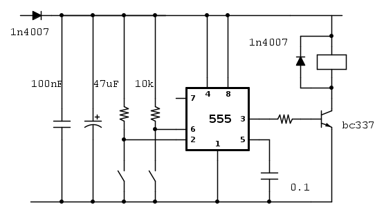

Per i pulsanti, mi sono sbagliato a scrivere io. Essi sono come sono raffigurati negli schemi ed quindi no.
Per usare il secondo schema , aggiungo un diodo 4007 in ingresso e un 100 nF e un 47 uF sulla alimentazione.
Per aggiungere un comando esterno che mantenga l uscita bassa (quindi il relè diseccitato) quando il comando non è a massa, pensavo a un transistor in parallelo al comando di reset.
Però per fare che quando do alimentazione per l uscita Resti bassa non saprei..

Messaggioda Foto Utentesetteali » 19 set 2024, 17:51
danielealfa ha scritto:Per i pulsanti, mi sono sbagliato a scrivere io. Essi sono come sono raffigurati negli schemi ed quindi no.
Ok l'errore è fattibile, nessun problema.
Però io voglio essere pignolo, prendiamo questo schema ultimo che è una elaborazione del primo schema, i pulsanti raffigurati dovrebbero essere NO, ma non è così. Il segno dei due contatti con la stanghetta che li chiude, è NO con la stanghetta a dx e NC con la stanghetta a sx dei due pallini.
ok
Qui mi sembra che ci sia qualcosa che non torna, probabilmente non hai provato il circuito.
Con il pin 4 del 555 sul positivo l'uscita deve rimanere sempre nello stesso stato tutte le volte che si accende.
L'importante è che i pulsanti siano NO.
Per avere il relay eccitato o diseccitato scegli di collegarlo dal pin 3 al positivo od al negativo e poi ti cerchi i contatti come ti servono.
Fai lo schema di quello che scegli e come lo vuoi realizzare.
