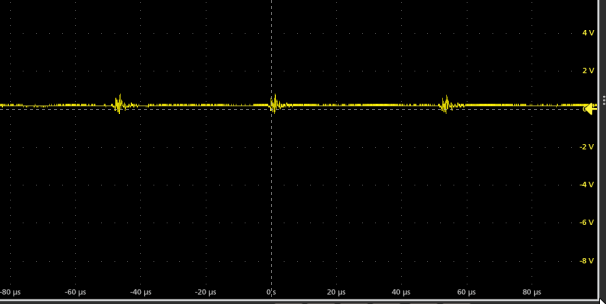

Ciao amici,
dunque, sull'oscilloscopio vedo un distrurbo, uno spike a 20Khz, solo sull'ultima sonda connessa, se ad esempio e' connessa solo la 1, sulla 1, se ne connetto 3, solo sulla 3 (immagine allegata).
Mi interessava capire da dove proviene e se si puo fare qualcosa per eliminarlo.

Messaggioda Foto Utentetheking0 » 9 feb 2025, 14:50
Che oscilloscopio è ?

strano che sia solo sulla ultima sonda, ma credo sia un problema dello strumento.
hai messo in corto puntali per provare?
hai verificato una onda nota se ci sono differenze sui puntali/ingressi?

Messaggioda Foto Utentebigendian » 9 feb 2025, 17:59
scusate mi correggo, stesso disturbo lo fa su tutti i 4 canali, staccando sonda o chiudendo a massa la fine della sonda il disturbo sparisce.

Messaggioda Foto Utentebigendian » 11 feb 2025, 10:44
Svelato l'arcano.
Le sonde sono formidabili antenne.
Disturbo proveniva da un alimentatorino a muro 12V 1A.
