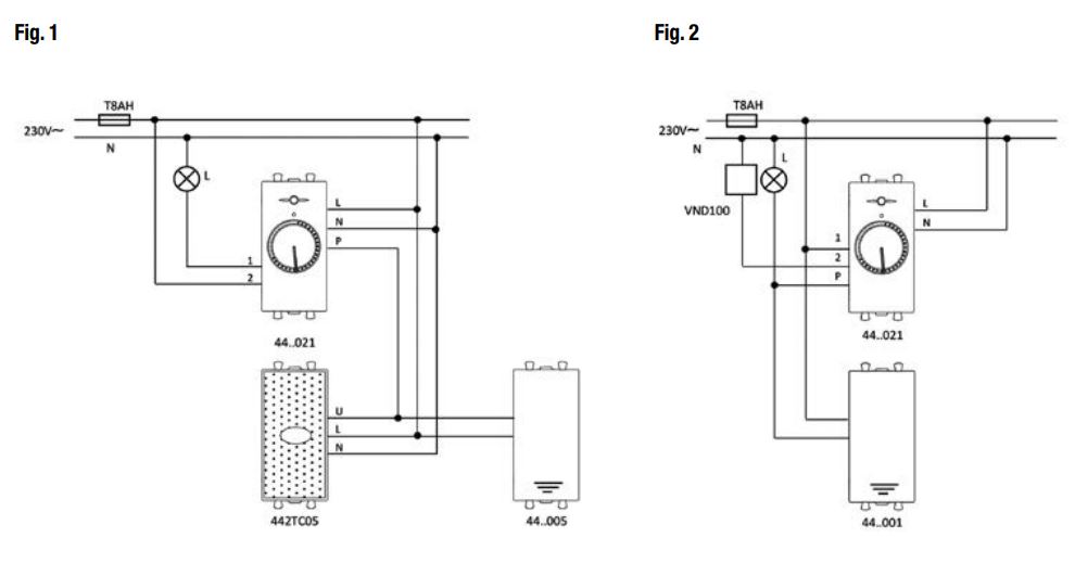

dalla descrizione è un temporizzatore inserito in un "frutto civile".
In pratica io eliminerei uno dei due comandi, per installare quel temporizzatore...
Presumo che abbia bisogno di alimentazione e di un contatto di start, che verrebbe dall'altro punto di comando che hai.
Purtroppo non si trova uno schema o qualcosa che spieghi in dettaglio i collegamenti ed il funzionamento...

Messaggioda Foto Utentearabofenice » 9 apr 2025, 18:36
ti allego uno schema del relè temporizzatore da frutto dell'AVE, si presume che lo schema di principio sia simile

Per il timer credo sia fattibile, pilota la lampada da un punto ed il pulsante che lo attiva lo metti in un altro (magari quello piu vicino alla porta, che ha piu senso), al massimo dovrai tirare un filo o due dal pulsante di comando al timer ma non credo sia un problema.
