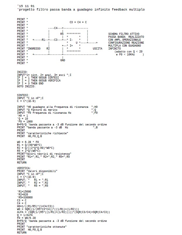

Solo per vostra curiosità, diffondo un mio programmino di 34 anni fa, per il progetto di un filtro passa banda con operazionale, recuperato dalla memoria di un vecchio PC.

Si, ho rintracciato il sorgente fibanda.bas 3kbyte.
Se ti serve lo diffondo.
Purtroppo da decenni non sono sono in grado di far girare un GWBASIC o un QUICKBASIC su un sistema Windows. Se ben ricordo girava sul DOS3.0 o DOS6.0.

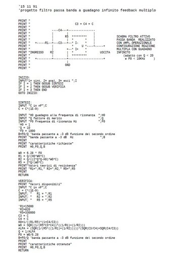

Diffondo il sorgente
L'ho copiato con "blocco note", ma mi pare che l'allineamento del disegno si sia perso.
GioArca67 per le indicazioni.
Gli ultimi programmi li ho scritti pochi anni fa nell'ambiente/linguaggio Processing, un simil Pascal padre dell'ambiente Arduino.

'15 11 91
'progetto filtro passa banda a guadagno infinito feedback multiplo
PRINT "
PRINT " C3 = C4 = C
PRINT "
PRINT " ----C4---+----------------
PRINT " | | |
PRINT " | R5 ********* | SCHEMA FILTRO ATTIVO
PRINT " | | * * | PASSA BANDA REALIZZATO
PRINT " +-----R1--+---C3---+--* I- * | CON AMPL.OPERAZIONALE
PRINT " | * U *----+-----+ CONFIGURAZIONE REAZIONE
PRINT " | +--* I+ * MULTIPLA CON GUADAGNO
PRINT "INGRESSO R2 | * * USCITA INFINITO
PRINT " | | ********* (adatto con Q < 20
PRINT " +---------+--------+---------------------+ e F0 < 10KHz )
PRINT " |
PRINT " GND
PRINT "
INIZIO:
INPUT"1= sint, 2= anal, 3= esci ";I
IF I = 1 THEN GOSUB SINTESI
IF I = 2 THEN GOSUB VERIFICA
IF I = 3 THEN END
GOTO INIZIO:
SINTESI:
INPUT "C in nF";C
C = C*(1E-9)
INPUT "H0 guadagno alla frequenza di risonanza ";H0
INPUT "Q fattore di merito ";Q
INPUT "F0 frequenza di risonanza Hz ";F0
'H0 = 1
'Q = 10
'F0 = 1000
B=F0/Q 'banda passante a -3 dB funzione del secondo ordine
PRINT "banda passante a -3 dB Hz ";B
PRINT
PRINT "caratteristiche richieste"
PRINT H0,F0,Q,B
W0 = 6.28 * F0
R1 = Q/(H0*W0*C)
R2 = Q/((2*Q*Q-H0)*W0*C)
R5 = 2*Q/(W0*C)
PRINT"Valori teorici di resistenza"
PRINT "R1=";R1," R2=";R2," R5=";R5
PRINT
RETURN
VERIFICA:
PRINT "Valori disponibili"
INPUT "C in nF";C
C = C*(1E-9)
INPUT; " R1 = ";R1
INPUT; " R2 = ";R2
INPUT; " R5 = ";R5
'R1=15000
'R2=820
'R5=330000
C3 = C
C4 = C
H0=1/((R1/R5)*(1+C4/C3))
W0 = SQR((1/(R5*C3*C4))*((1/R1)+(1/R2)))
ALFA = (SQR(1/(R5*((1/R1)+(1/R2)))))*(SQR(C3/C4)+SQR(C4/C3))
Q = 1/ALFA
F0 = W0/6.28
PRINT
PRINT "caratteristiche ottenute"
PRINT H0,F0,Q,B
RETURN
