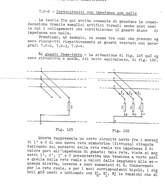

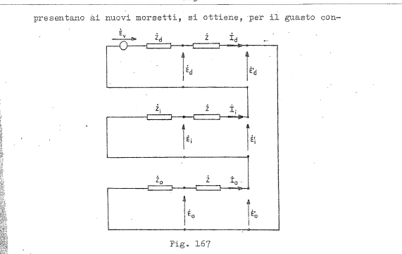

Ciao a tutti, chiedo il vostro aiuto per risolvere alcuni dubbi riguardante il guasto fase-terra con impedenza di corto non nulla (analogo al caso di carico squilibrato). Non mi è chiaro se, per la risoluzione del guasto, debba considerare i nuovi morsetti e le tensioni e correnti omopolari, dirette, inverse indicate con il vertice '. Se così fosse, passando alle tensioni dei morsetti, quello che calcolo sono le tensioni tra terra e nuovo morsetto? Come faccio se volessi calcolare la E1, E2, E3 dei morsetti originali?
